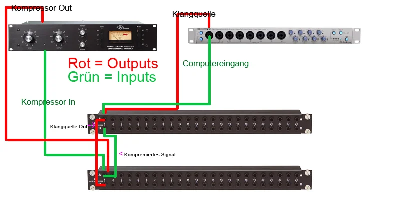

Geht das nicht aucht mit diesem Setup? Klangquelle ist mein Mikrofon und Patchbay habe ich auch nur eine.

Du kannst das ganze auch vermutlich über die Ausgänge Deines Interfaces "insertieren" (in-out-out-in und praktisch über auxe/sends/direct outputs/inputs einschleifen; ohne patchbay; aber ja, so sollte es auch gehen.

Du schreibst im 1. Post von einem Preamp.
Der hat 1-2 Mikrofoneingänge.
Um den sinnvoll zu nutzen muss das Mikro an den Mikrofoneingang des Preamps geroutet werden.
Das geht nicht über die Saffire-Mixconsole.
Die Patchbay muss dafür unbedingt symmetrisch sein (überprüfen).
Oder geht es doch nur um einen Hardware-Compressor wie im Bild?
Dann kannst Du es in der Mixconsole lösen.
Es handelt sich um einen Goldmike Preamp. Der Kompressor ist da lediglich drauf da das Bild aus google und nicht von mir kommt.. :-)

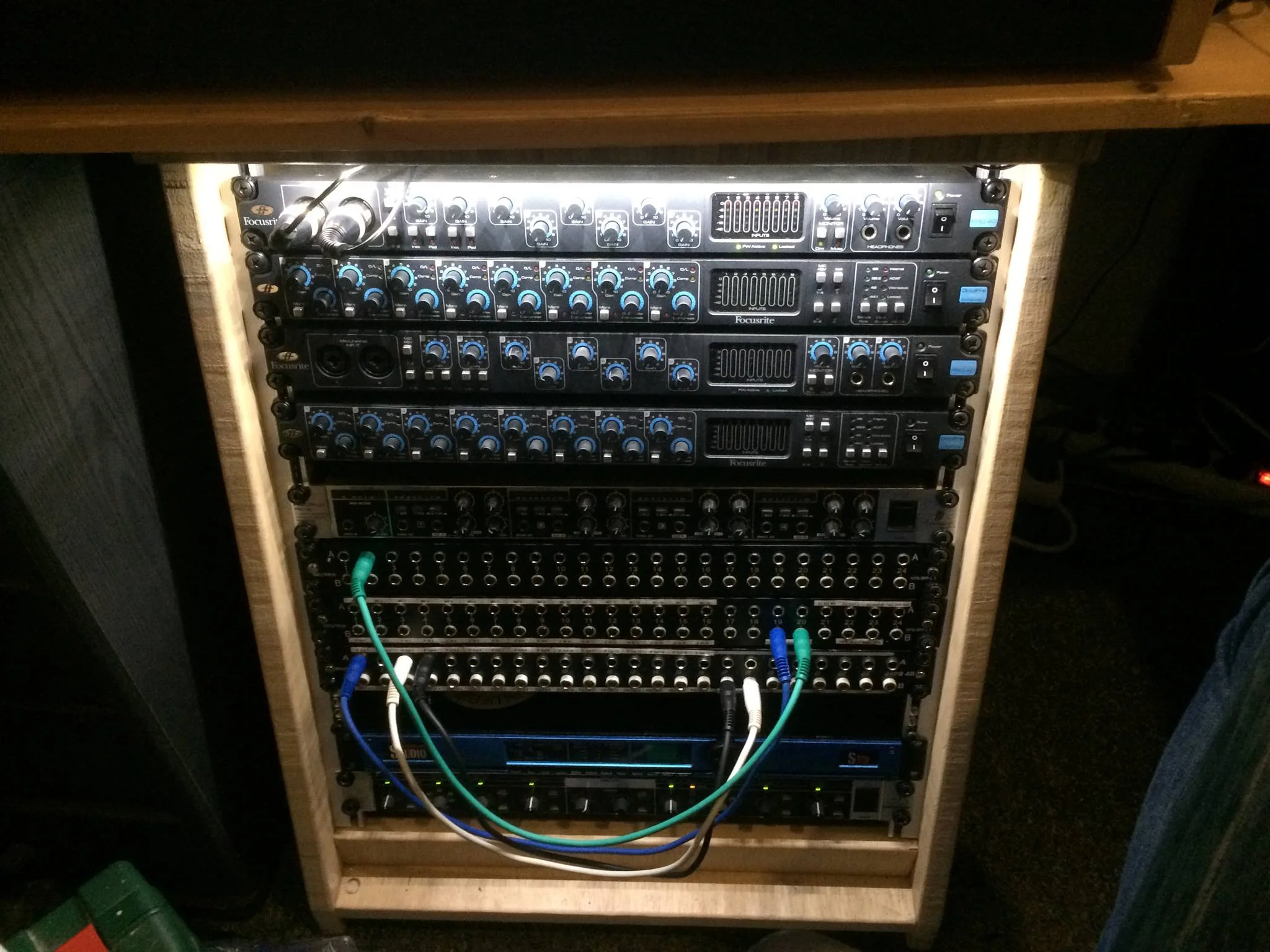

ich habe zwei pro 40 jeweils mit octopre dyn. da liegt alles auf patchpays. und zwar symmetrisch mit klinke-xlr-kabeln. wenn ich etwas an die line-eingänge anschließen möchte, nutze ich dafür die forderen beiden eingänge eines der saffires, die sind bei mir erreichbar.
du könntest die ein- und ausgänge der preamps auch auf patchbay legen und (wenn dein saffire im selben rack steckt) mit patchkabeln bei bedarf stecken.
bei mir ist es so ganz schön übersichtlich geworden
