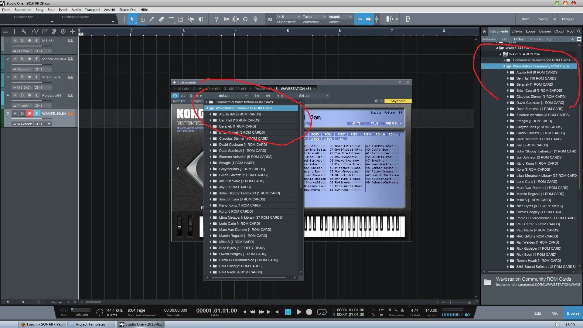

Mit den Presets scheint nicht zu funzen, sieht zb. in Studio One so aus wie auf Bild...sehe da alle Bänke untereinander...
Genau. Studio One hat eine eigene Presetverwaltung. Heißt, dass man die Presets direkt über den Browser in der DAW auswählen kann. Die Presets werden also nicht in den Synth sondern in Studio One "importiert" und von da aus an den Synth geschickt.
Die hat SONAR (noch) nicht. Da ist es noch etwas Oldschool. Man lädt die Bank immer direkt in den Synth. Ich hoffe, dass sie das mal zeitnah auf die Reihe bekommen.
