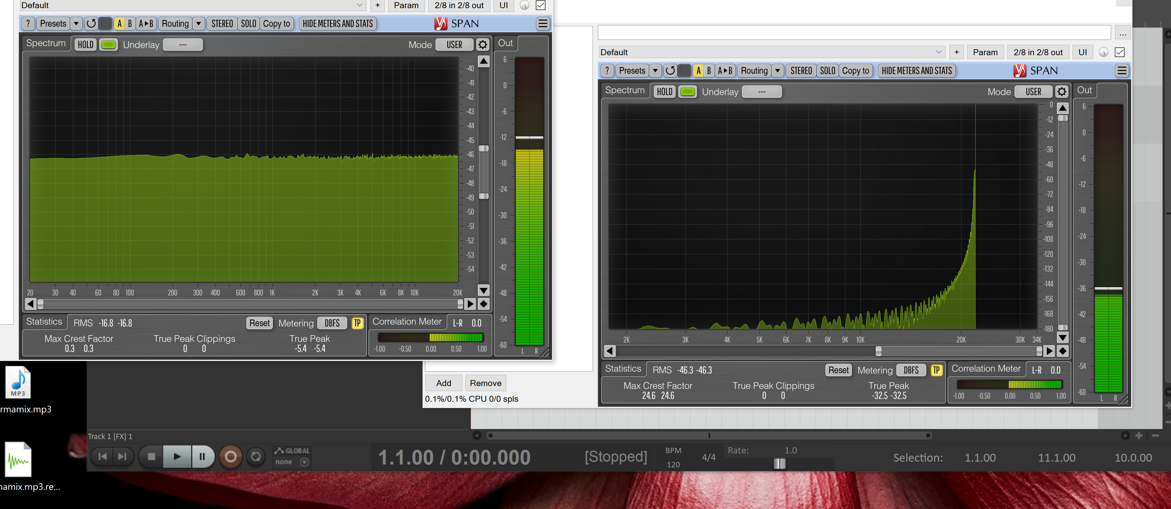

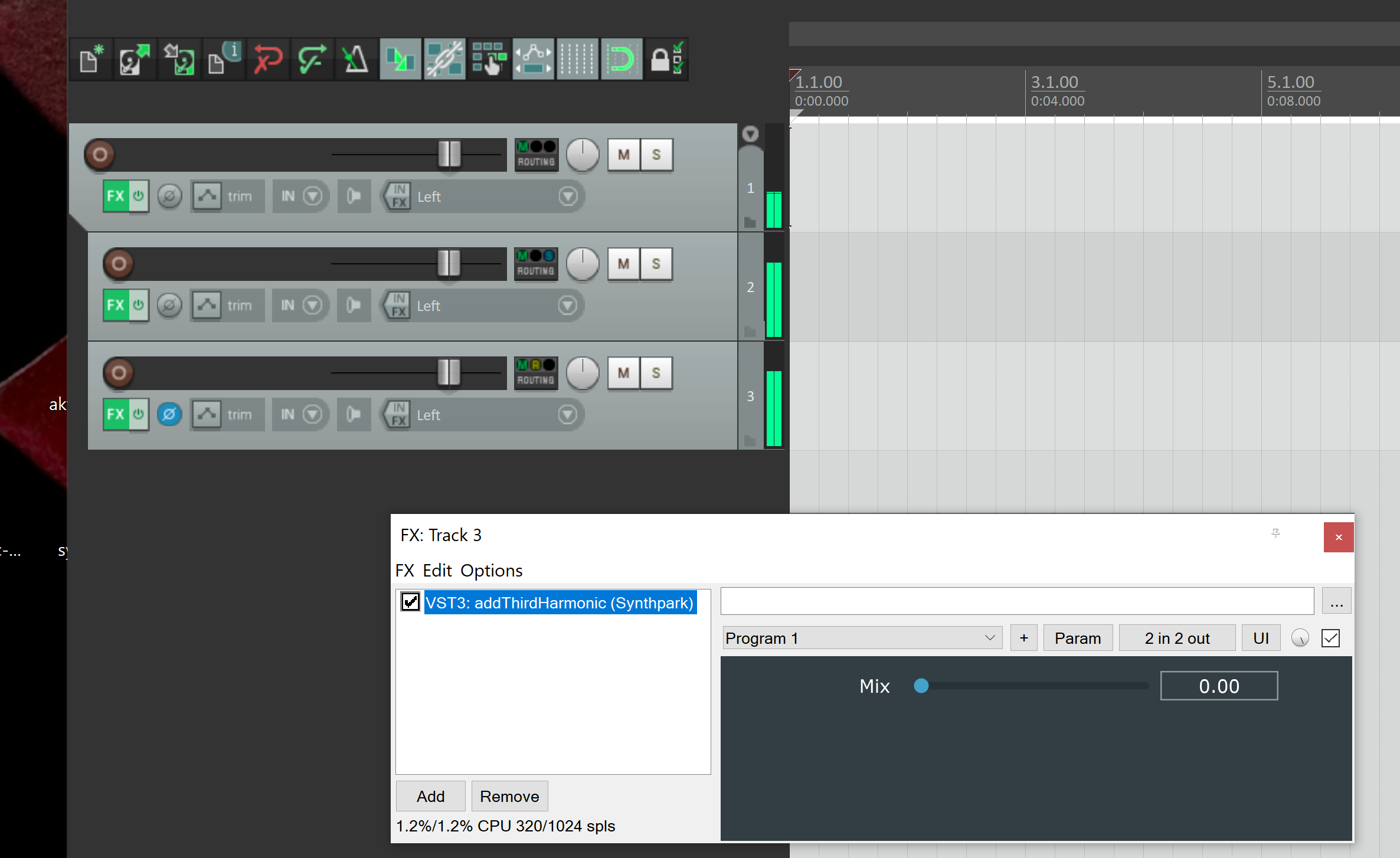

Ich hab jetzt ein Oversampling Framework programmiert.
Bei 1.1% CPU bekomme ich folgende Ergebnisse für 4x Oversampling:
Was da jetzt im Fall von Echtzeit-SRC noch matschen soll ...
Der Signalrauschabstand liegt bei 20 kHz bei -46dB - -132dB = 86 dB. Darunter wirds schnell komplett vernachlässigbar. Wenn ich wollte, könnte ich das Filter noch aufwendiger machen, nur eine Parameteränderung.

  • #51
Anhang anzeigen 127226Anhang anzeigen 127227
