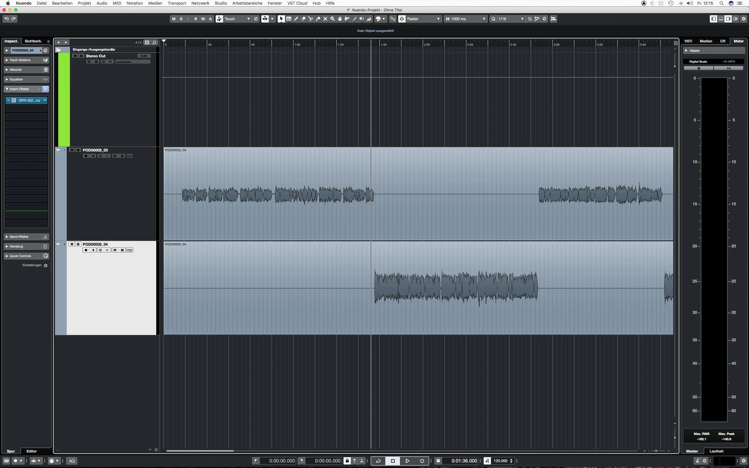

Ich persönlich finde Nuendo irgendwie trist, es motiviert nicht wirklich damit zu arbeiten. Lasse mich aber gerne von Anwendern umstimmen...
Dein angehängter Screenshot ist ja wirklich unglücklich "dunkel" gewählt. Das geht anders.
Ich finde konträr Pro Tools visuell leider sehr uninspirierend.
Nuendo läßt sich im Gegensatz zu Pro Tools sehr frei anpassen - man kann die GUI Farbgebung nach Geschmack ändern, selbst die Event Darstellung und deren Inhalt, auch kann man viele Bereiche ein- oder ausblenden, oder Menüs ausblenden (geht nur in Nuendo!),
