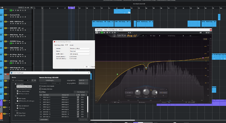

ich hab unten mal n Bildchen geknipst.

Ebenfalls habe ich weiter unten ein Bild des EQ-ings eingestellt und nach diesem wurde das Rauschen zwar deutlich reduziert (höre Rauschen2 als Vergleich zu Rauschen), dafür geht aber etwas an Sound verloren (ggf kann ich das noch in der Breite korrigieren)
