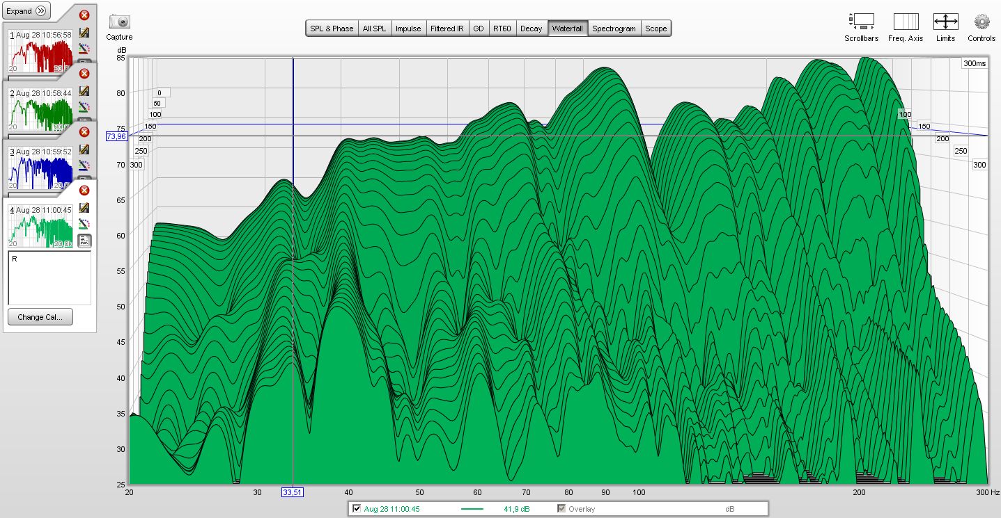

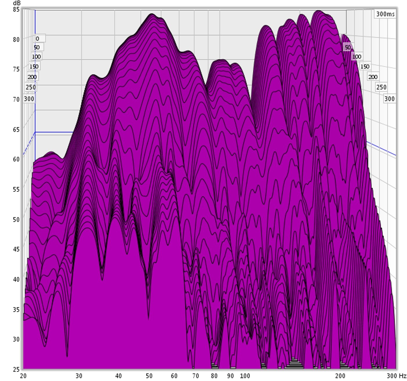

So, der Umzug ist vollzogen. Ich hab noch keine Seitenabsorber angebracht, sondern nur die Lautsprecher und mein Equipment an Tisch 5 gebracht. Schaut euch bitte mal die REW Datei an.
http://www.sendspace.com/file/jkjytm
Viele Grüße
TT

ist die rechte box genauso weit von der rechten wand entfernt wie die linke box von der linken wand?
Ja, ich habe es ausgemessen. Sieht aber nicht so aus, oder?

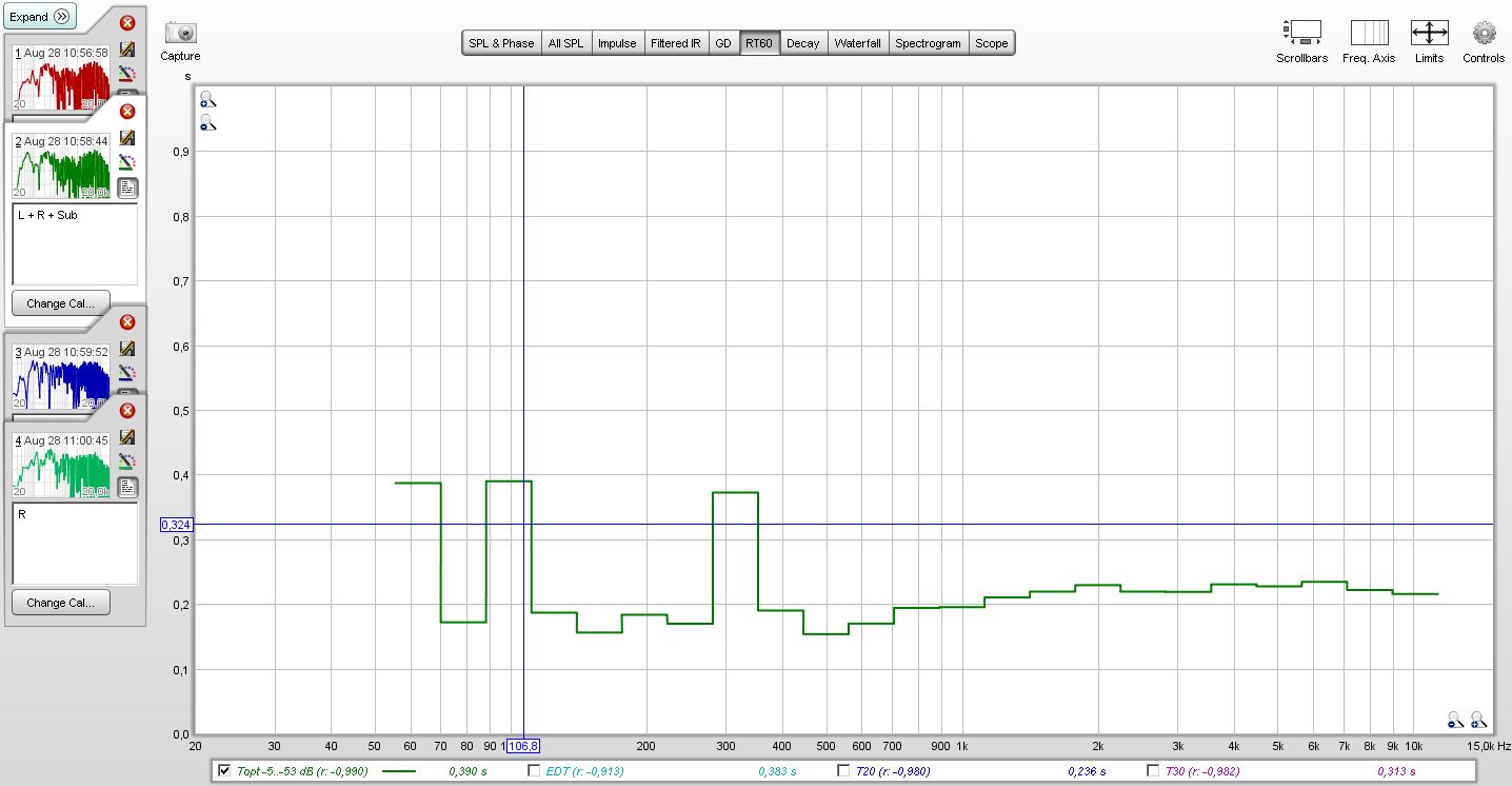

seltsam ist dass ohne irgendwelche absorber dein rt60 im tiefmittenbereich schon teilweise unter 0,2s ist und der rest bei unter 0,3s
evtl zu leise gemessen?

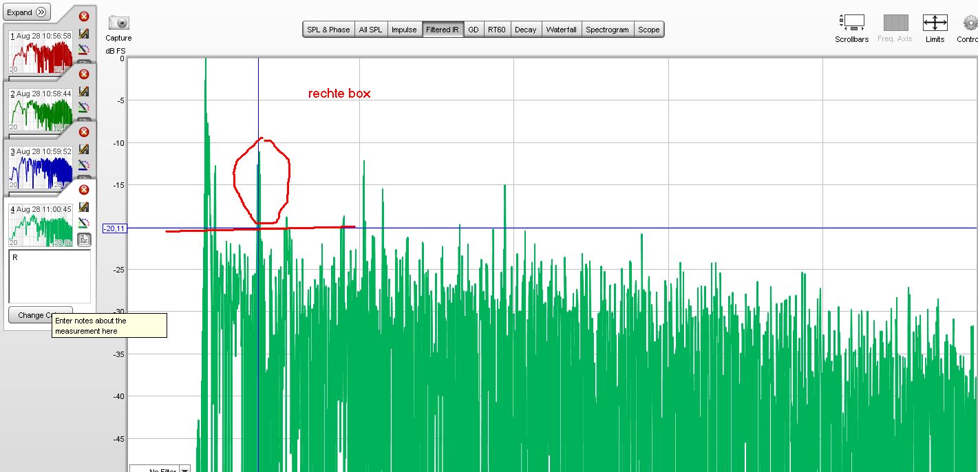

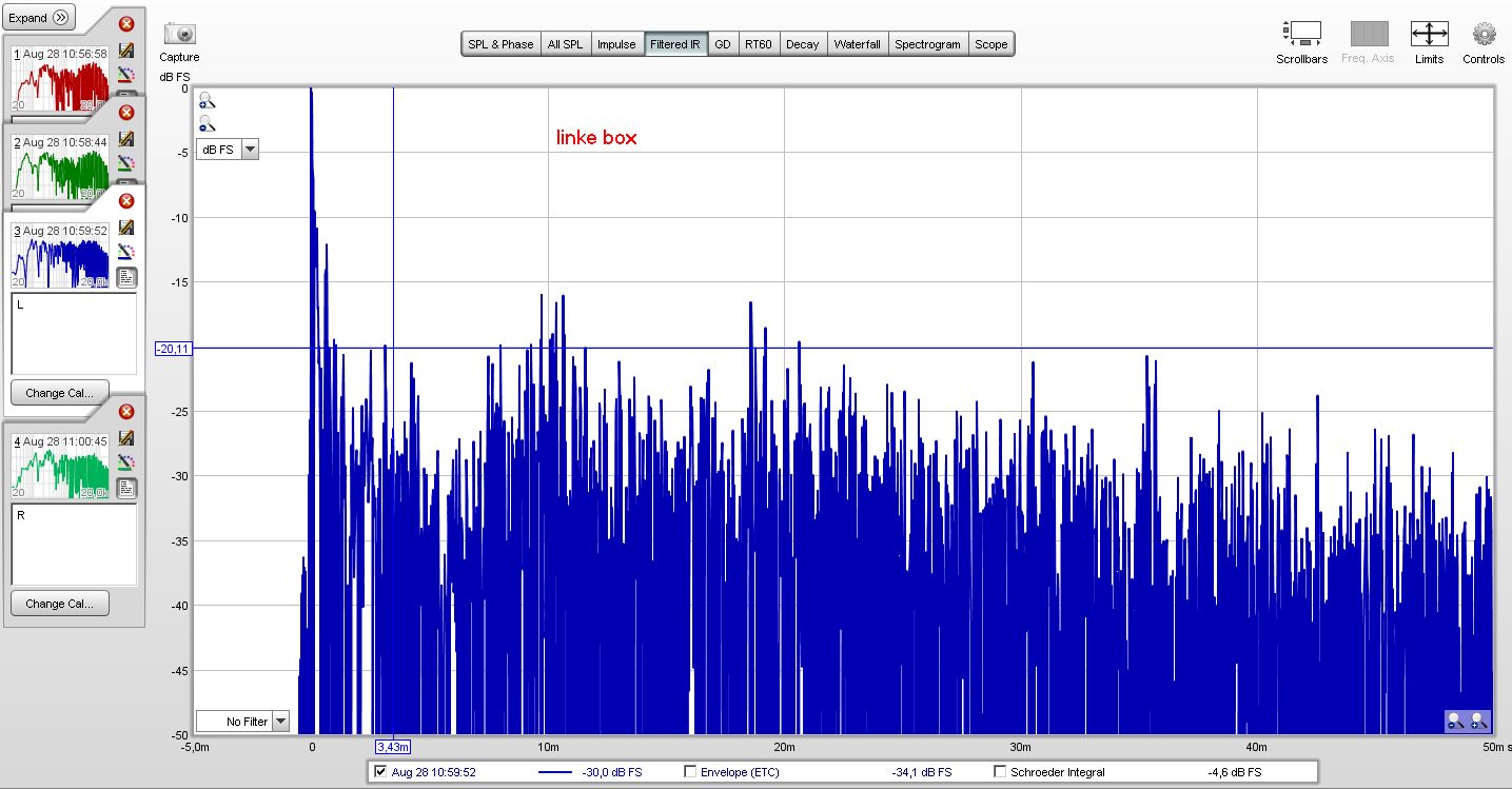

scheint auch so dass der pfeiler auf der linken box das zurückkommen der linken seitenwandreflexion verhindert denn auf der rechten hast du einen enorme reflexion.
kann aber auch wo anders herkommen. musste mit schnurmethode suchen.
ansonsten sind da halt unsymmetrische bassprobleme durch die niesche hinten.
ich würd nachdem die bassabsorber installiert sind (DIE AUF JEDEN FALL MIT HOLZ VERKLEIDEN) mal mit der subwooferpositionierung spielen und die trennung des subs höher ansetzen um das zu kompensieren. 100hz is ein guter startpunkt.
die phase natürlich auch immer optimieren nach jedem umstellen damit bei der crossoverfrequenz kein loch entsteht.

Die Niesche gehe ich noch an. Und die rechte Box würde ich also mit Schnurmethode und Basotect ihrer Erstreflexion der rechten Wand berauben, richtig?
Zur RT60: Ich hab ja die 6 Absorber (also die Sonorockpacken) installiert (3 in der Schräge, 1 links und rechts und eine über der Tür, siehe Plan). Außerdem beinhaltet der Raum durch die Bücherregale und den Schrank viel Papiermasse + Kleidung, die mit Sicherheit Bässe filtert. Die Verkleidung mit Holz dürfte allerdings schwierig werden. Ich schau was möglich ist (warum eigentlich mit Holz verkleiden?).

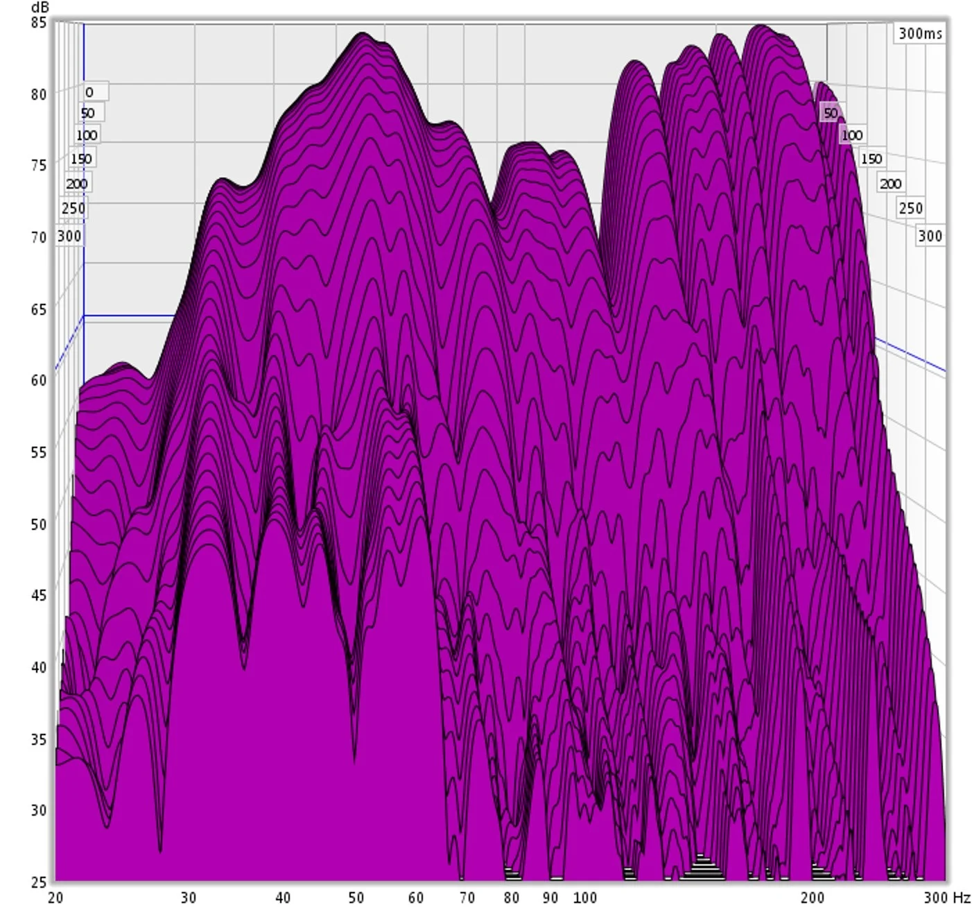

Hier übrigens die neue Messung. Der Pegel wurde nur minimal erhöht, der war vorher ok. Die Aufstellung der Boxen habe ich nun so verändert, als wären Regal und Matratzen nicht da.
http://www.sendspace.com/file/75nedc
LG TT
