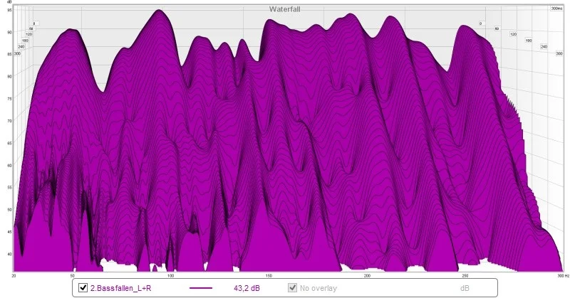

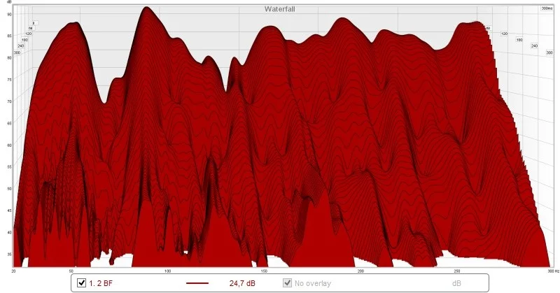

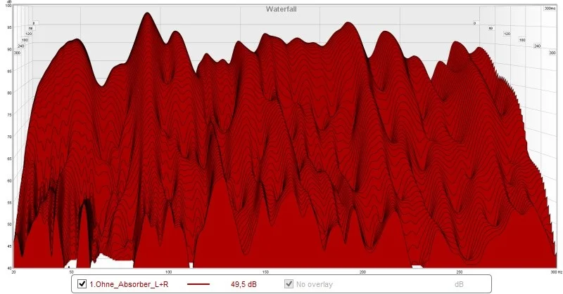

Messung 2: Da ich zur Schräge sitze, war meine erste Idee die Bassfallen in eben diese rein zu stellen, da sie dort nicht mal Platz verschwenden. Ohne Absorber an der Wand für Early Reflections.

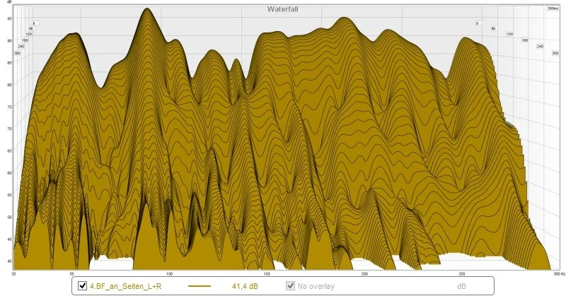

Messung 4: Da habe ich die Bassfallen links und rechts an die Wand (längs) gestellt. Ohne Absorber an der Wand für Early Reflections.
Messung 3: Mit der Schnurmethode (heisst die so?!) habe ich gemessen, dass die Early Reflections von meinen seitlichen Wänden kommen. Dort habe ich mal provisorisch die Absorber hingestellt.
Mein unbeholfenes Fazit von der Messung heute:
* unbedingt weitere Bassfallen nötig (-> ggf. Kombination von Fallen in der Schräge sowie an den Wänden)
* Die seitlichen Absorber scheinen kaum etwas zu bringen -> die frühe Reflektion bei 5 ms lässt sich von meinen Eigenbauten scheinbar nicht beeindrucken...
Könntet ihr mir eine Einschätzung geben, was ich versuchen könnte?

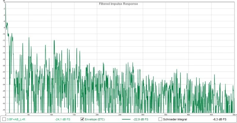

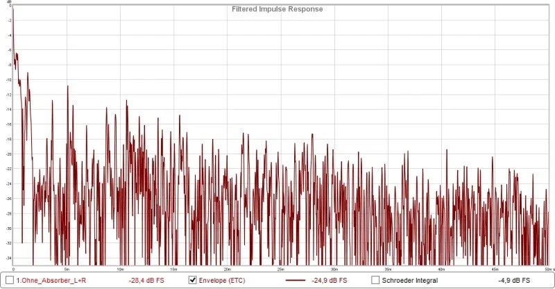

Mir gefällt die letzte, umbeschriftete Messung am besten.
Wenn ich mich so durch die Erstreflexionen klicke, sehe ich kaum Veränderung, was so viel bedeutet wie: Entweder triffst du den Punkt nicht oder das Material ist zu dünn.
In der Regel nimmt man für Erstreflexionen tatsächlich 100mm oder mehr an Materialdicke.
Reaktionen: KidChino

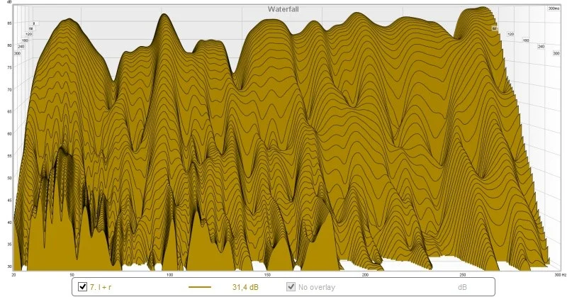

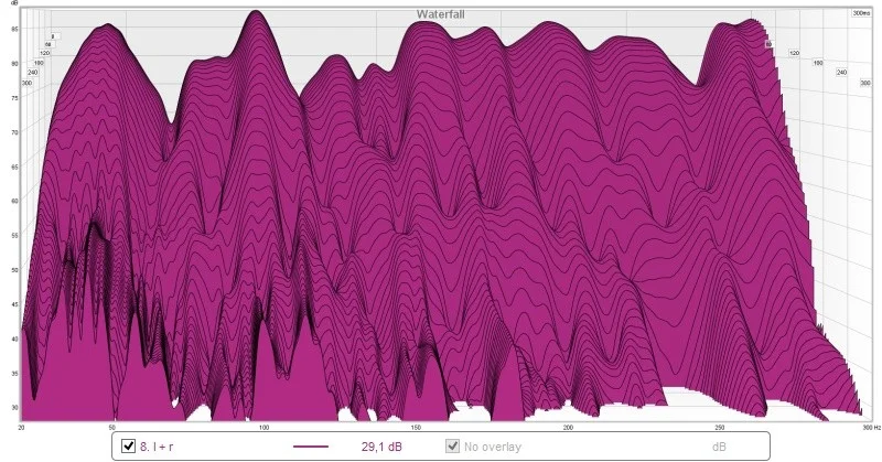

Hallo zusammen,
hier meine neue Messung von heute:
https://www.dropbox.com/s/krszom5iye38rgw/2015-08-11.mdat?dl=0
Aus Zeitgründen kann ich gerade nicht allzu viel dazu schreiben, versuche Bilder und Wörter nachzureichen.
Ich habe dummerweise zwischen Messung 7 und 8 leider unbewusst das Mikro verschoben, weshalb die IRs ab da anders aussehen -.-!
Hatte mich zunächst gewundert, dass auf einmal das Niveau im gesamten lauter geworden ist...
Der Bassbereich ist finde ich gut geworden. Ich habe nun Bassfallen in der Schräge sowie davor hochkant aufgestellt.
Die ER bei 4,03 ms habe ich gefunden. Das ist wie erwartet der Kamin hinter mir. Dort wird ein Absorber angebaut.
Weitere ER treten leider an Stellen auf, welche ich nicht bearbeiten kann (Tür z. Bsp.).
In die Ecke hinten rechts habe ich nun ein Regal mit Büchern hingestellt. Davor hatte es ganz ganz häßlich geflattert in der Ecke. Gegebenfalls werde ich dort auch einen Absorber hinbauen um Vocals aufzunehmen.
An den Schrägen werde ich eventuell mit Basotect arbeiten. Ich hoffe damit kann man leichter bauen (und dünner). Meine Absorber wiegen 8,5 kg!
Die Absorbierung der Welle beim Kamin hat mit den Absorbern übrigens funktioniert! Ich brauche nun nur leider viel zu viele davon, weil ich durch den ungünstigen Raum jede Menge nahe Flächen habe...

Gibt es noch Ideen was ich nach den letzten Messungen weiter machen könnte?
Für die restlichen tiefen Frequenzen -> Helmholtzresonatoren?
Für die Early Reflections werde ich wahrscheinlich mit Basotect arbeiten, da die Rahmen zu schwer werden.
Wäre froh über weitere Meinungen!
