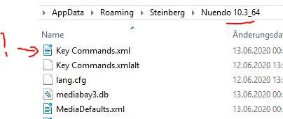

Wie kann ich die Key Commands aus der 8er Version in die 10er Version übernehmen? Nuendo 10 möchte beim Import eine .key-Datei, aber die kann ich nicht finden. Wo wird denn das Tastaturbefehlspreset in der 8er Version gespeichert? unter presets/keycommands ist sie nicht.
  • #45
Zu den KeyCommands...
Ich konnte z.B. meine aus V7 in V10 weiter nutzen, per drag/drop. Das sollte klappen.
C:\Users\NAME\AppData\Roaming\Steinberg*\Nuendo > Key Commands.xml
Alternativ gäbe es ja seit V8 den Profil Manager. Damit geht ja vieles automatisch.

  • #46
Nuendo 10.3 kann keider mit den (key-command) xml nichts anfangen.
Hab so versucht die Tastaturbefehle von Cubase 10.0 zu importieren (sind auch xml).
  • #47
Doch, doch... xml sind unverändert.
mal eben Screenshot gemacht, hier der Pfad N 10.3 zu den Key Commands.xml :
Mag sein, dass das womöglich nicht geht, da Nuendo auch mehr KC´s hat. Hab das bisher nicht von Cubase aus ausprobiert.
Reaktionen: Loop_Breaker
