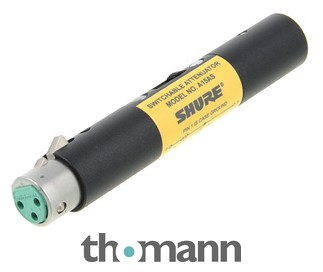

Fazit: Scheint wohl zu klappen, aber werde mir mal den Shure*-Dämpfer holen, damit der VP28 überhaupt noch eine Daseinsberechtigung hat. Übersteuern tut da jedenfalls nichts. Morgen stelle ich noch in der Soundkarte auf low Gain, um zu sehen, wie der Preamp damit klarkommt. +4db U ist wohl zu laut.
Solo abgehört klingt das GMK wesentlich besser als das Dynamik Mic: Geht tiefer runter und die Bässe sind klar, auch die Auflösung ist spitze - zudem sind die Mitten einfach nur perfekt! Im Mix wirkt dann jedoch alles nicht mehr so hochgradig unterschiedlich, weil ja noch das Ribbon leise drunterliegt und die Details gehen wegen Bass und Drums eher unter.
Rein technisch funktionert das dünnere Dynamik Mic sogar auch gut im Mix: Lässt Platz für Bass usw. ... Das GMK füllt unten rum mehr, bringt aber auch etwas mehr Dynamik ins Spiel als das Dynamiker (wirkt lebendiger, lebhafter). Vermutlich werde ich auf einer Seite GMK + Ribbon gehen und auf anderer Seite Dynamiker + Ribbon, um Unterschiede links/rechts zu erzeugen.
Edit: Dämpfer sind auch nicht sooo teuer. Habe mir diesen jetzt mal bestellt:

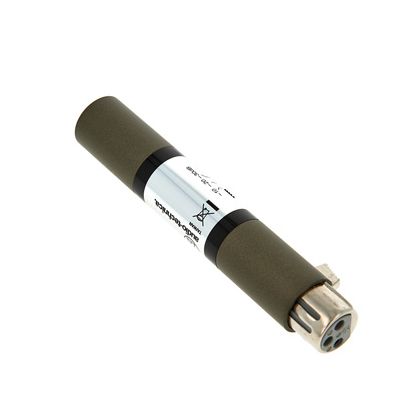

Ja es gibt solche Pads, die man zwischen Mikro und Preamp steckt.
Bessere Alternative
Audio-Technica AT8202*
Ich habe zwei davon, eins aktuell fürs AT4081 und eins für das AT4047MP.
Das AT8202 hat eine ideale Eingangs wie Ausgangsimpedanz keine Veränderung des Klangs und bis zu 30 dB Dämpfung.
