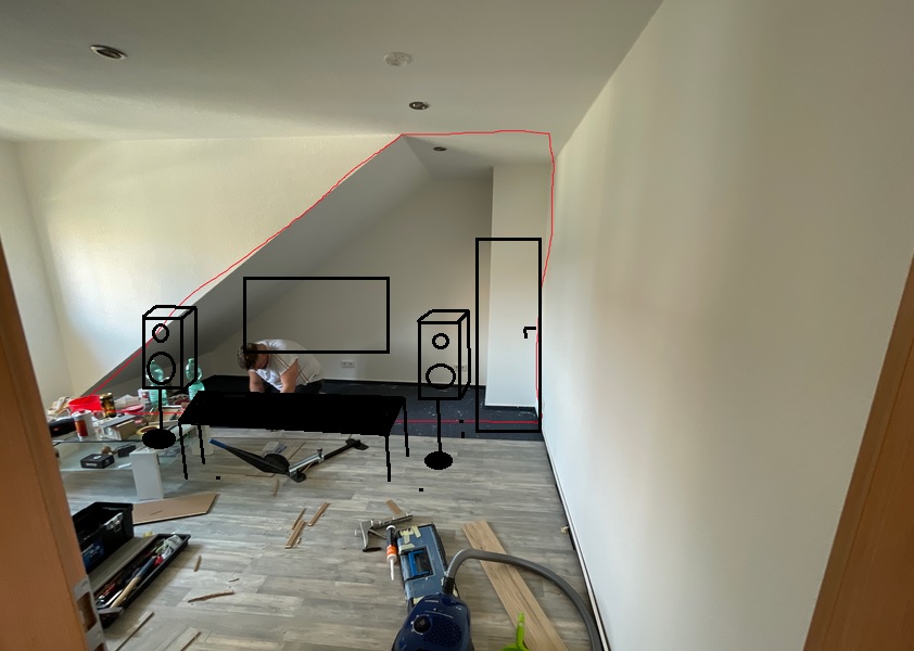

Für die vocal Aufnahmen habe ich diese Möchtegern gesangskabine entworfen in der ich allerdings zum Rücken stehe und am mic Ständer hängt dann noch ein micscreen das sieht dann so aus was haltet ihr von der Idee? Hier sieht man ungefähr was ich meine
Statt Mic-Screen denk mal über Stellwände nach, z.B. selbstgemacht mit IKEA-Kleiderständer und Basotect-Platten. Mic-Screens machen den Sound vielleicht anders, aber nicht schön.

Benutze ich ja quasi hinter meinem Rücken da ichüber nierencharakteristik aufnehme, den mic screen habe ich nur aus folgendem Grund dran, meine Idee dahinter ist das der Schall der ja sonst frei in den ganzen Raum umgedämt entweichen kann, sich der Schall quasi im ganzen Raum ausbreiten kann der mic screen soll das lediglich etwas minimieren.
Der Gedanke mit einer Gesangskabine wäre eigentlich nicht schlecht, da du die Schräge wegbekommst, dann quasi einen symmetrischen Raum hast zum Abhören und in der Gesangskabine eine Schräge hättest, was jetzt wiederum auch nicht schlecht wäre.
Gute Idee, so ganz sinnlos ist es mit dem Raum dann doch nicht. Ich habe die Skizze mit der Dachschräge falsch interpretiert. Ist zwar immer noch ganz schön klein, aber besser als nichts. Könnte eventuell doch hinhauen, wenn man nicht zu hohe Erwartungen an den Raum stellt. Den Abhörplatz dann aber vielleicht besser vor's Fenster?
Wie hoch ist der Raum denn eigentlich? (Ich schätze nach den Bildern ca. 2,20?)
Also ziemlich kompromissbehaftet bleibt es, aber es ist doch nicht so, daß man da überhaupt nichts draus machen kann.

Die Tür In die Gesangskabine sorgt wieder für Probleme und Asymmetrie wenn man die Boxen hier davor stellt.
Wenn dann Schräge zu und Boxen vors Fenster. Dann würde die Kabinentür auch nicht mehr stören.
Das war ja auch meine Idee. Aber der Raum wäre dann nur 2,3 m breit. Das wird schon recht zwergenhaft.
Reaktionen: deAndi
Die Aufteilung von mathiasbx scheint am sinnvollsten und die Ecke mit der Schräge würde ich als Gesangskabine umfunktionieren mit dementsprechender Schallentkopplung.
Die Kabine ist leider zu klein um sie für echten Gesang zu nutzen und die Schräge hilft da keineswegs. Ich habe so einen und weis wovon ich rede. Solche kleinen Räume funktionieren nur für Mund-betonte Aufnahmen einigermaßen gut, als Vocals mit "vorderem Tonsitz" ohne Brustregister und eben Sprachaufnahmen und das aber auch nur dann, wenn man innen wirklich alles an Reflektionen tot macht. Singen geht dann nur über Kopfhöhrer und künstlichem Hall für die Sängerin, damit sie etwas Weite hört.

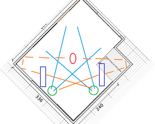

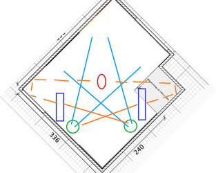

Alternative : Raum in 45 Grad: Gfs lässt sich das ja einrichten, oder zumindest für das Abmischen kurz mal so aufstellen. Das Blaue sind Absorber.
