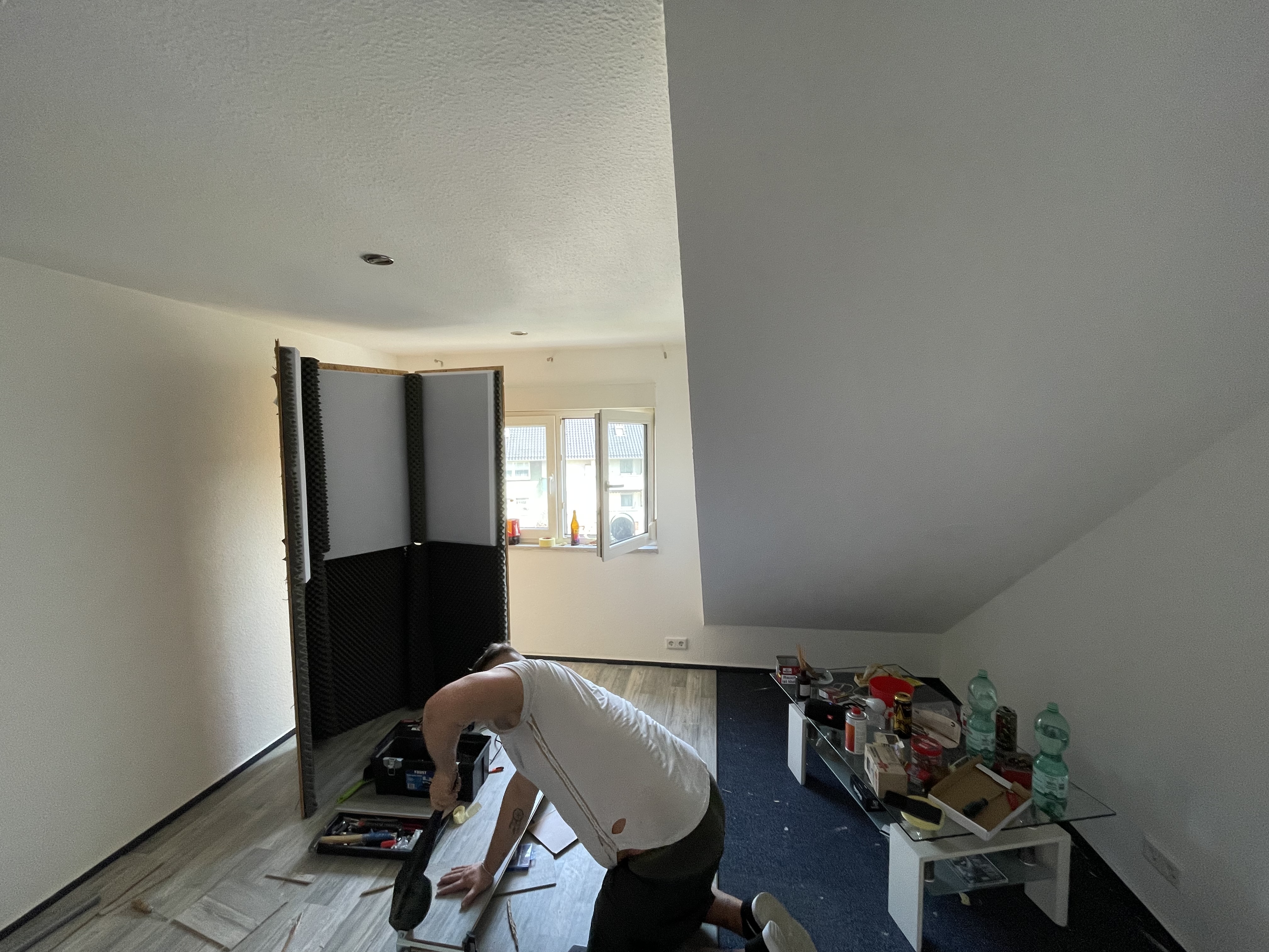

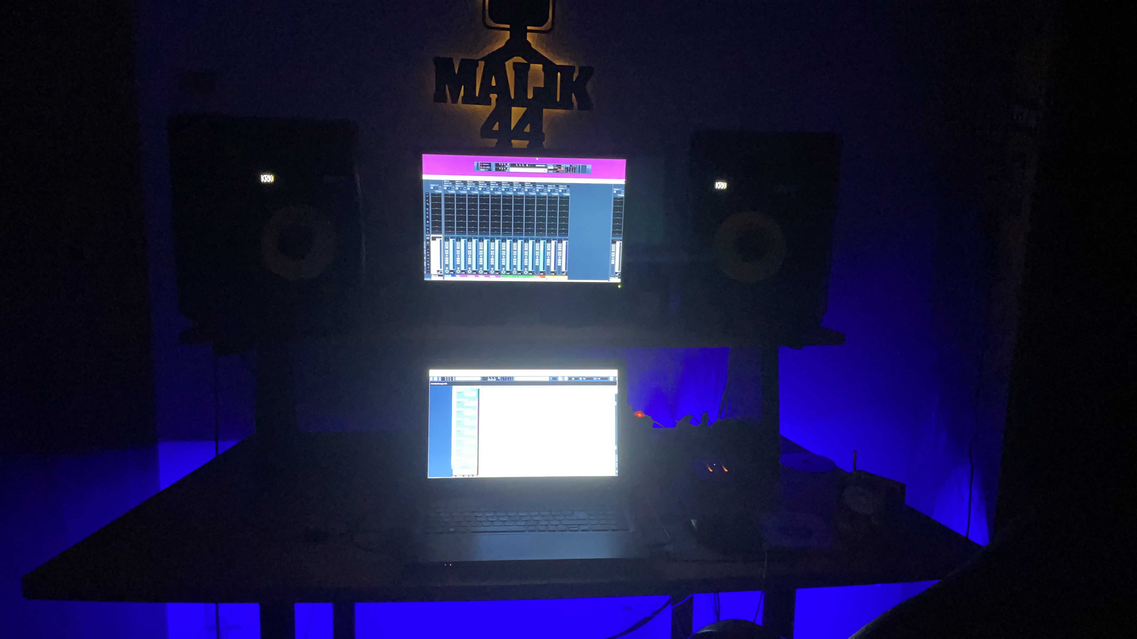

Hey Leute wünsche euch nen schönen Donnerstag! Wie am besten die Abhöre stellen bzw. positionieren?

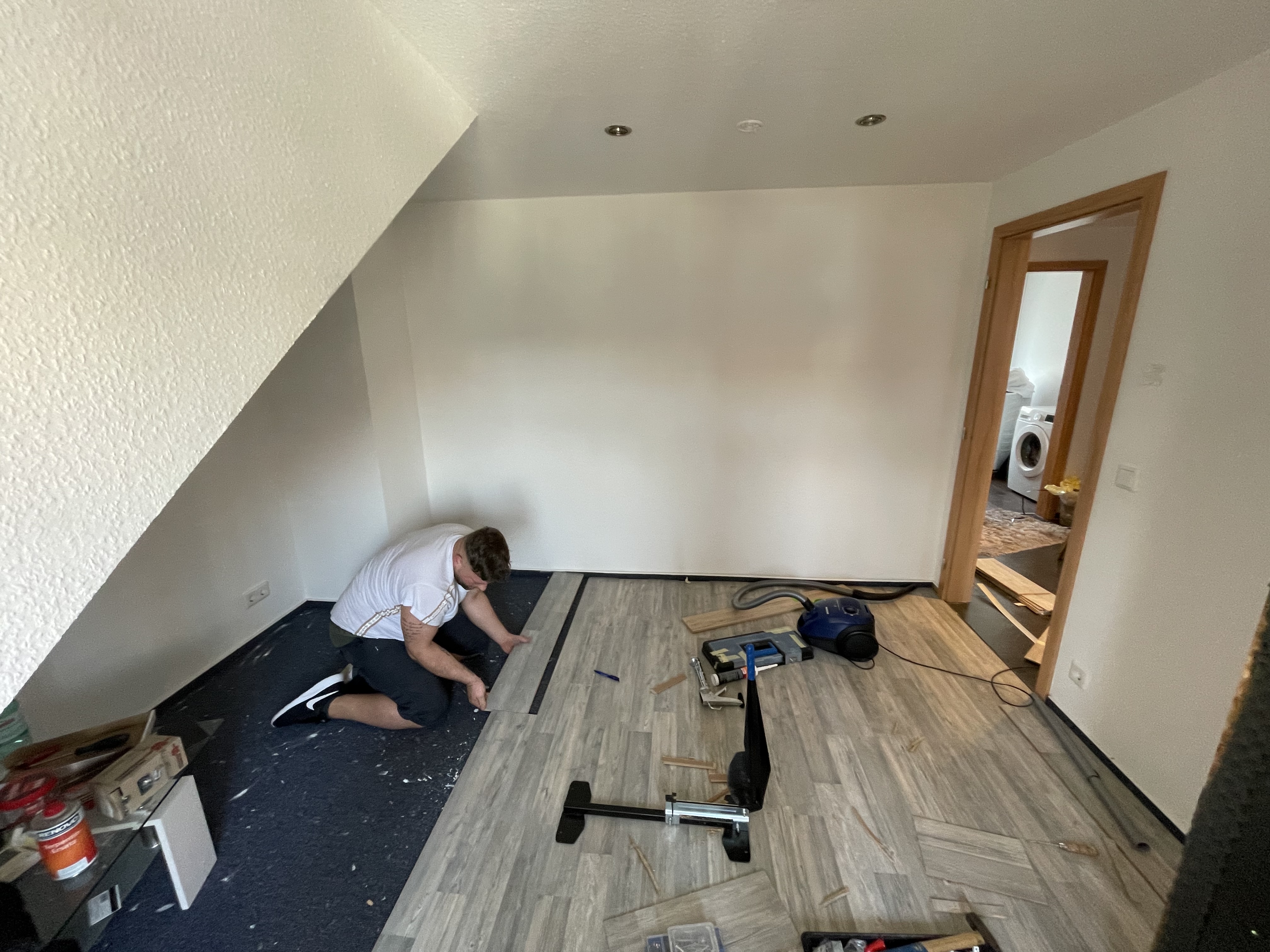

Und noch aus einer anderen position
Grundriss / Skizze möglich?
Verlegt ihr da laminat/parkett aufm teppich????
Reaktionen: deAndi
Ist akustisch gesehen sicherlich kein einfacher Raum, aber eine Grundriss Skizze könnte den Fachleuten hier (ich bin’s nicht) helfen.
Parkett auf Teppichboden:? Kann man machen, ersetzt locker die Trittschallfolie.
Ja einfach über den Teppig :D Skizze kann ich machen wenn ich später frei habe :)
Reaktionen: deAndi
Wände sind alle aus regipz und habe difusoren und 10cm dicke basotect breitbandabsorber noch von früher ungefähr 10 basotect
Wenn dein Desk nicht zu groß ist, würde ich den Arbeitsplatz gegenüber der Tür aufstellen. Hängt aber auch von ab was für eine Abhöre reinkommt. Der Arbeitsplatz ist da zumindest vom Lichteinfall geschützt. Diffusoren gegenüber gehängt , wären dann sinnvoll .
Was für Musik wird denn produziert?
Rap/hiphop/Pop als abhöre benutze ich yamaha hs7 und krk g4 rockit 8

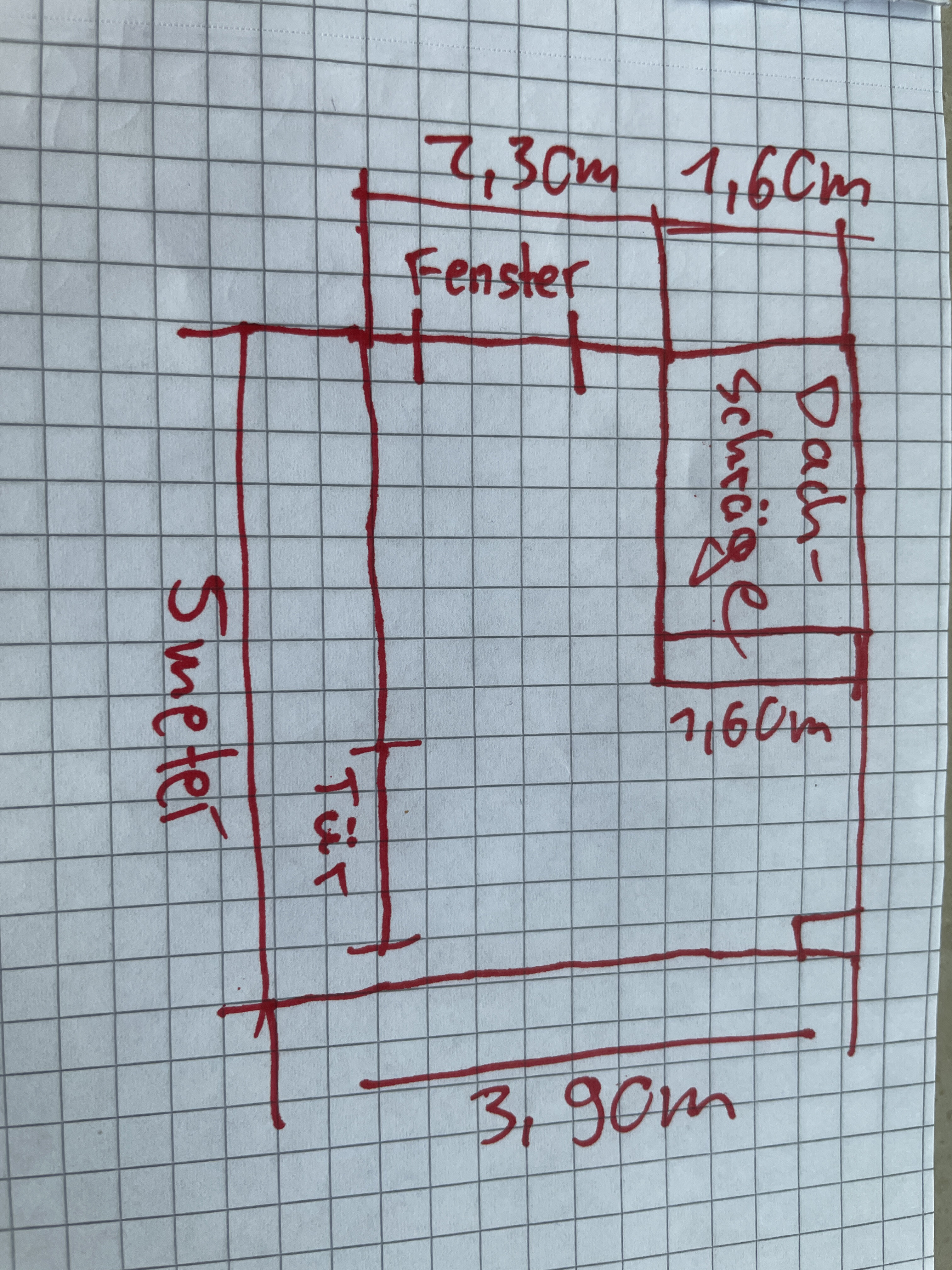

Hier mal ganz kurz provisorisch auf Arbeit gezeichnet
Nimm stattdessen Kopfhörer, da gibt es keinen wirklich sinnvollen Abhörplatz.
Reaktionen: deAndi
Ok schade hab ich mir schon fast gedacht nur 8 Stunden Kopfhörer tragen wird halt etwas nervig

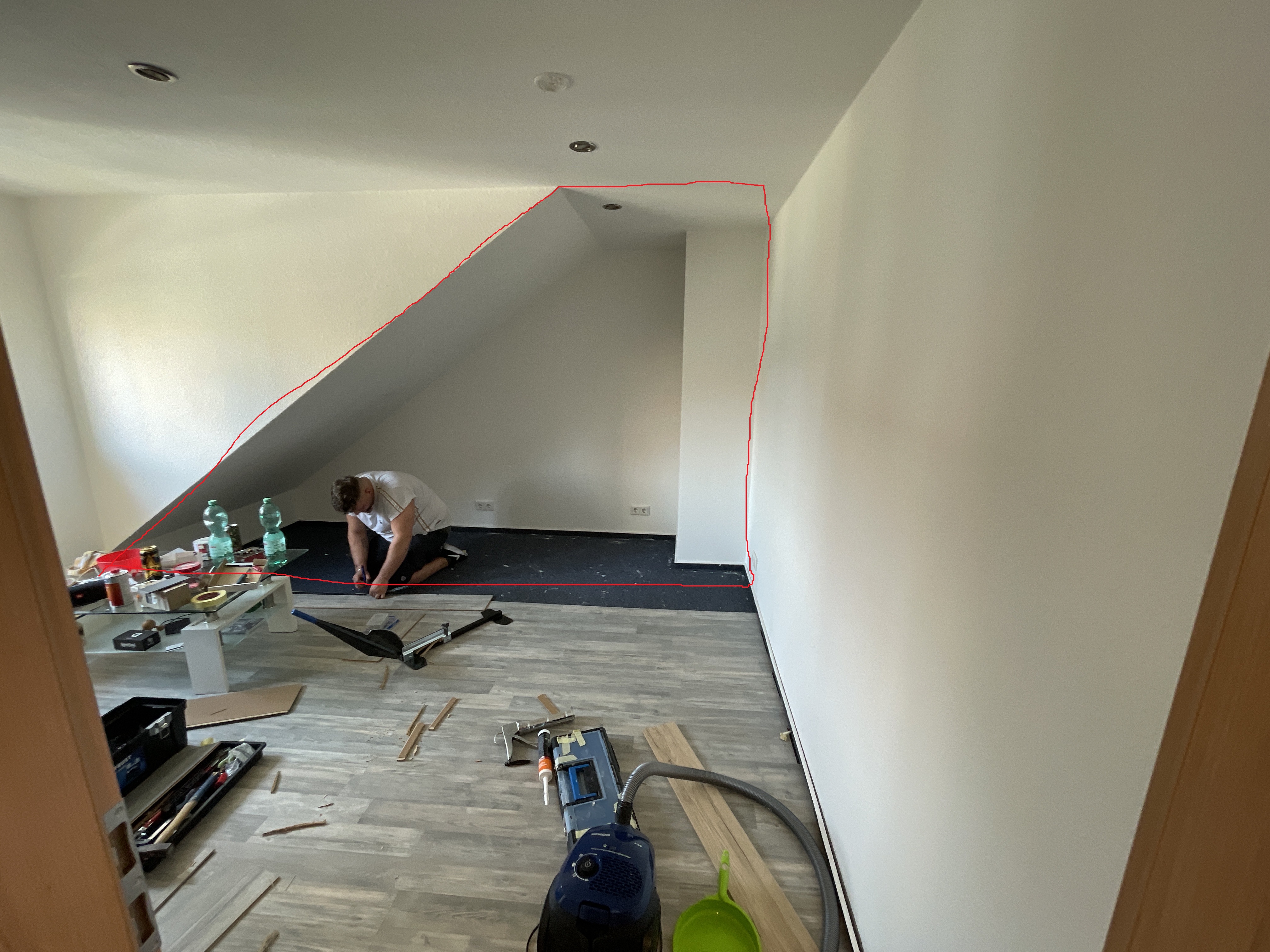

Kannst Du dieses Loch unter der Dachschräge irgendwie zumachen, so dass wenigstens ein symmetrischer Raum entsteht?
welches Loch ? Kann gerade leider nicht ganz folgen

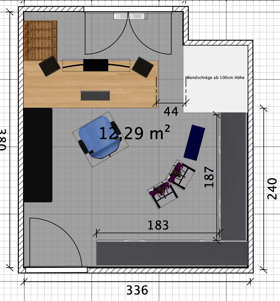

Man könnte es versuchen allerdings wäre der Raum dann nur noch 2,60 m breit. Ich zeig mal wie es vorher Stande hier steht alles rechts von der Tür, allerdings hab ich jetzt halt noch die Yamaha und stell dir krk und yamaha auf Ständer.
Ist ja fast wie bei mir :) Nur die Tür ist bei mir an anderer Stelle und etwas andere Abmessungen.
Ich bin zumindest unter den Raumbedingungen mit meinem Sound ganz zufrieden.
Dazu hab ich aber auch Eckabsorber, hier und da Pyramidenschaum an der Wand und dicke schwere Vorhänge, die zumindest ein wenig was bringen. An den Wänden unten und links sind Schränke, die auch mit schweren Vorhängen verhangen sind.
Werde das mal so nachbauen vielen Dank !

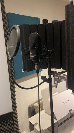

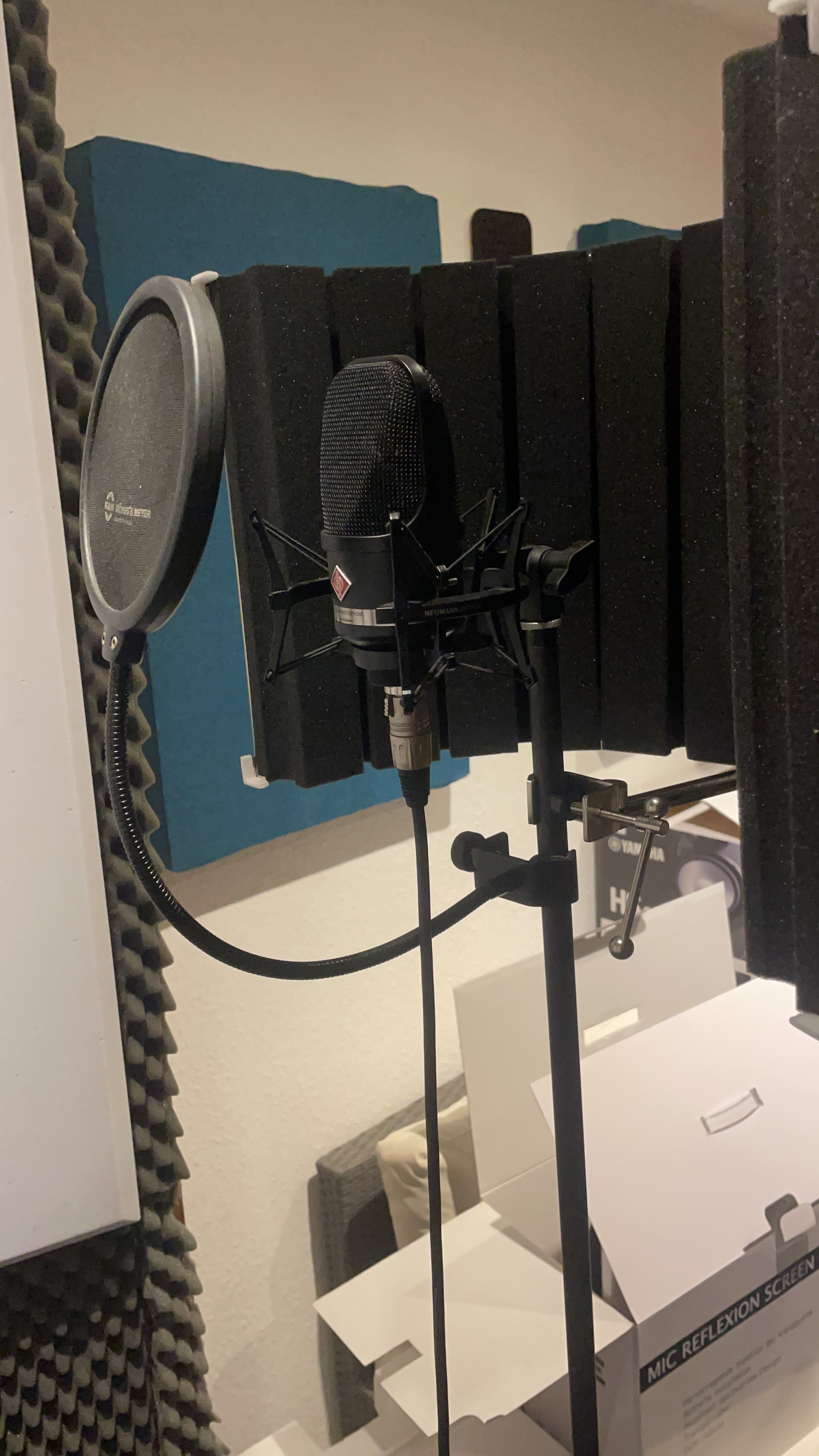

Für die vocal Aufnahmen habe ich diese Möchtegern gesangskabine entworfen in der ich allerdings zum Rücken stehe und am mic Ständer hängt dann noch ein micscreen das sieht dann so aus was haltet ihr von der Idee? Hier sieht man ungefähr was ich meine
