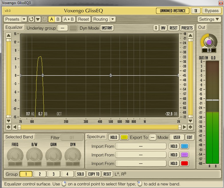

Die schlimmste und störenste Resonanz ensteht bei 115 - 120 hz:
Bei dieser Frequenz tritt eine Nachhallzeit von etwa 2-3 Sekunden auf.

genau das hab ich ja bereits getan (sinus osc mit softsynth + per hüllkurve langsam den pitch über das gesamte frequenzband gehoben und das ganze mit nem spectrum analyzer beobachtet, siehe screenshot) und bei 115-120 hz wurde es dann so richtig unangenehm.
wenn ich musik höre / mache hab ich bei >=120bpm titeln quasi fast ein durchgehendes dröhnen genau auf der o.g. frequenz sobald eine kickdrum einsetzt oder der basslauf entsprechend spielt.
es gibt noch andere "berge" zwischen den tälern, aber die sind nicht so auffällig und störend wie der vorgenannte.
