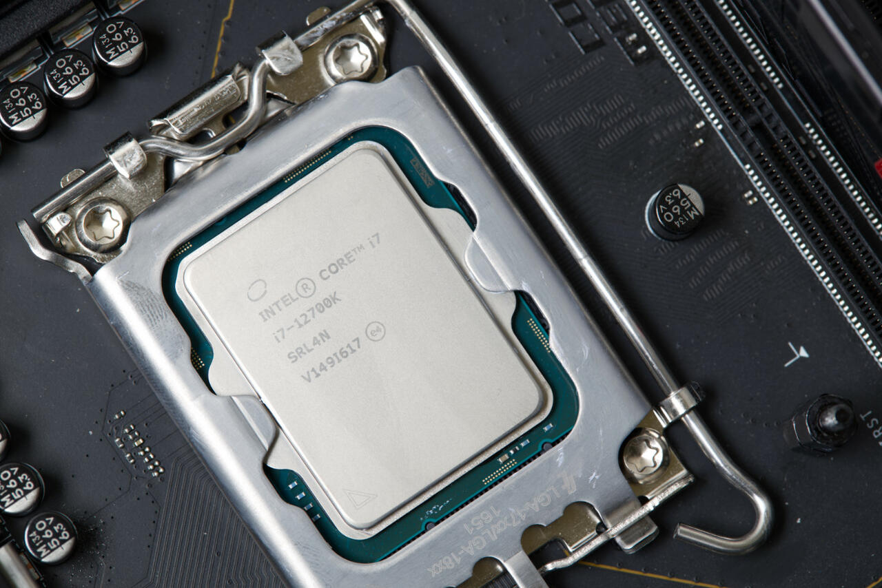

Besser: Core i7-12700K - 30% billiger, kaum langsamer, kein Abwärmeproblem da viel effizienter

  • Prozessor: Intel Core i7-12700K
  • Arbeitsspeicher: 32 GB DDR4-RAM (2x16) 4000 MHz (Irgendwo habe ich gelesen, dass für Cubase 4800 MHz empfohlen wird. Ich kann die Quelle aber nicht mehr finden)
  • Oder 32 GB DDR4-RAM, (4x8) 3600 MHZ
  • CPU-Kühlung: BoostBoxx Liquid B240 Wasserkühlung - Ist eine Wasserkühlung nicht zu laut?
  • Festplatte: M.2 PCIe 3.0 NVMe SSD
