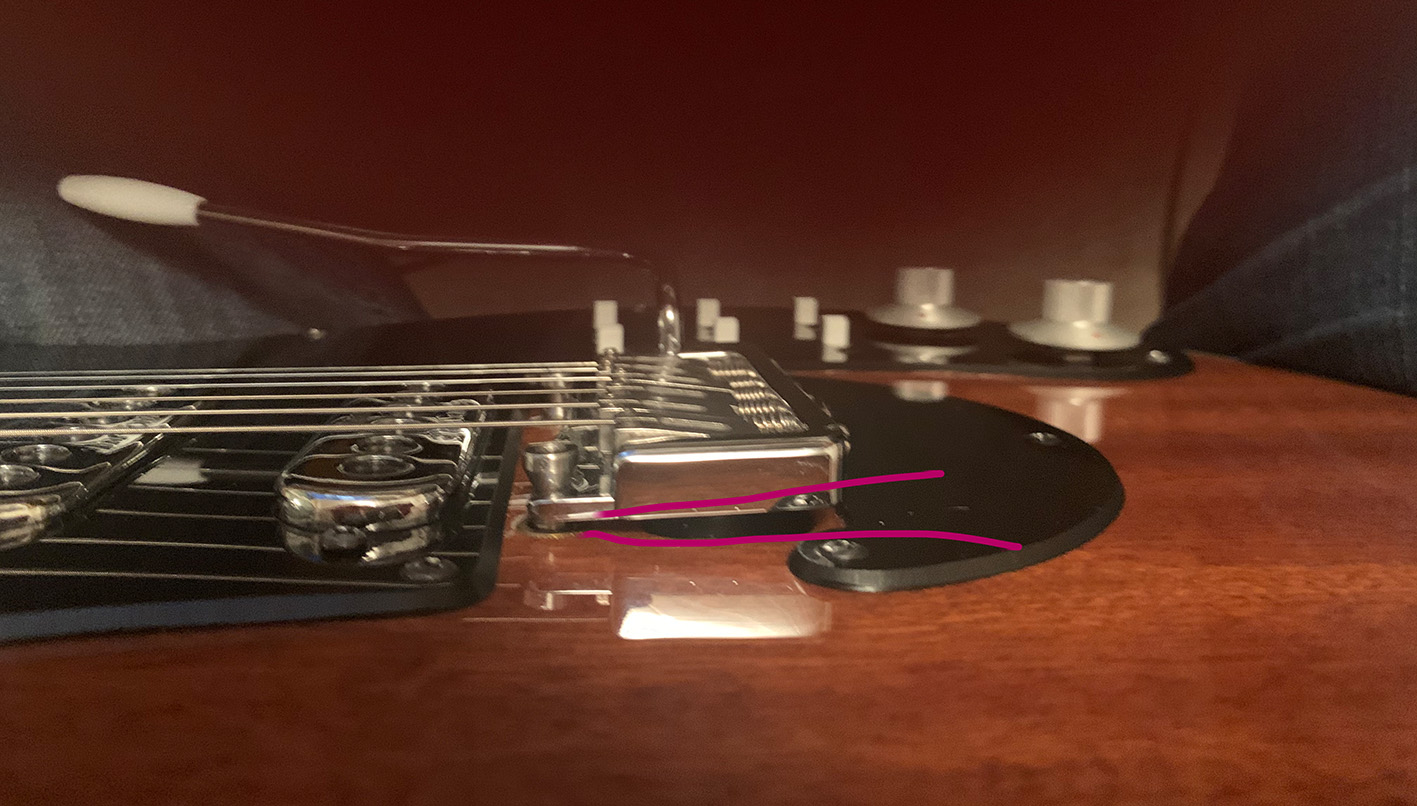

So, während wir uns hier austauschen habe ich meine Gitarre mal mit einem Satz La Bella 008 bestückt war eh dabei (Muffy hat mich drauf gebracht "welche Saiten"). Sehr interessant, der Saitenzug ist höher als bei den Pyramid. Man sieht es (hoffe ich) am Tremollo. Das ist bei Pyramid immer absolute waagerecht. Bei La Bella entsteht ein Winkel – wegen dem höheren Saitenzug. Ich habe die Saite gedehnt und jetzt kommt's, das Scheppern ist deutlich weniger als bei den Pyramid. D. h. die Saiten bzw. der Saitenzug spielt auch eine große Rolle. Ist irgendwie auch logisch das der Ausschlag bei softeren Saiten größer ist und daher mehr scheppert zu Anfang.
Anhang anzeigen 113157.
Ehrlicherweise hatte ich bei meiner Antwort nicht daran gedacht, dass ein Tremolo vorhanden sein könnte. Bei meinen Gitarren sind die festgeschraubt oder wrap around. Mit funktionierendem Tremolo macht der Saitenzug natürlich ne Menge aus.
In Deinem Fall ist jetzt natürlich auch die Saitenlage höher, weil sich das Vibratosystem angehoben hat.
