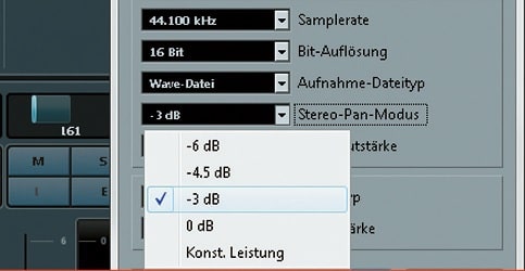

Bild geklaut von Google
Was davon ist eigentlich richtig?
Hier gibt es kein richtig oder falsch. Das was Du hörst wird auch rausgebounct. Es geht dabei lediglich darum, wie der Pan Knopf reagiert. Es ist halt so, dass wenn ein Signal aus der Mitte kommt, dann wäre das um 6 dB lauter als ein Signal, das ganz links oder rechts gepannt wäre (weil bei einer perfekten Addition zweier gleich lauten Signale, die Summe 6 dB lauter ist). Das spielt vor allem bei der Monowiedergabe eine erhebliche Rolle. Da hier Signale auf den Seiten eben erheblich leiser wiedergegeben werden. Bei einem PanLaw von -3 dB senkt dann Deine DAW kontinuierlich den Pegel ab, bis er in den Mittenstellung -3 dB erreicht hat. Bei -6 dB nacht er Entsprechendes bis zu -6dB. Das heisst dass bei - 6 dB ist ein Signal egal wo in der Theorie gleich laut. Tatsächlich mischen sich aber links und rechts nicht perfekt. Deswegen wird in diesem Setting Deine Mitte leiser sein. 3 dB ist oftmals deswegen die Standardeinstellung, weil es ein guter Kompromiss ist. Aber nochmal:Im Prinzip ist es egal was hier eingegeben wird, weil Du ja nach Gehör mischst. Am Beispiel -6 dB würdest Du dann in der Mittelstellung bemerken, dass das Signal jetzt gerade etwas sehr leise geworden ist und deswegen den Fader hochziehen...
