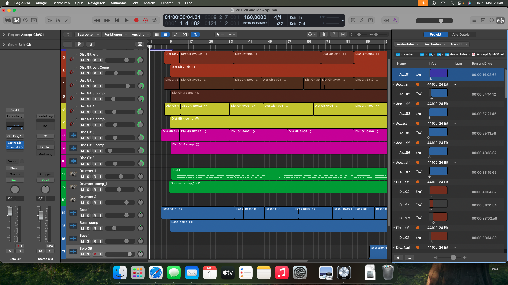

Wie sehen die Dateien im Dateiübersichtsfenster aus?
Die Wellenform ist weg.
Da sollten doch aber irgendwelche Ausrufezeichen zu sehen sein.

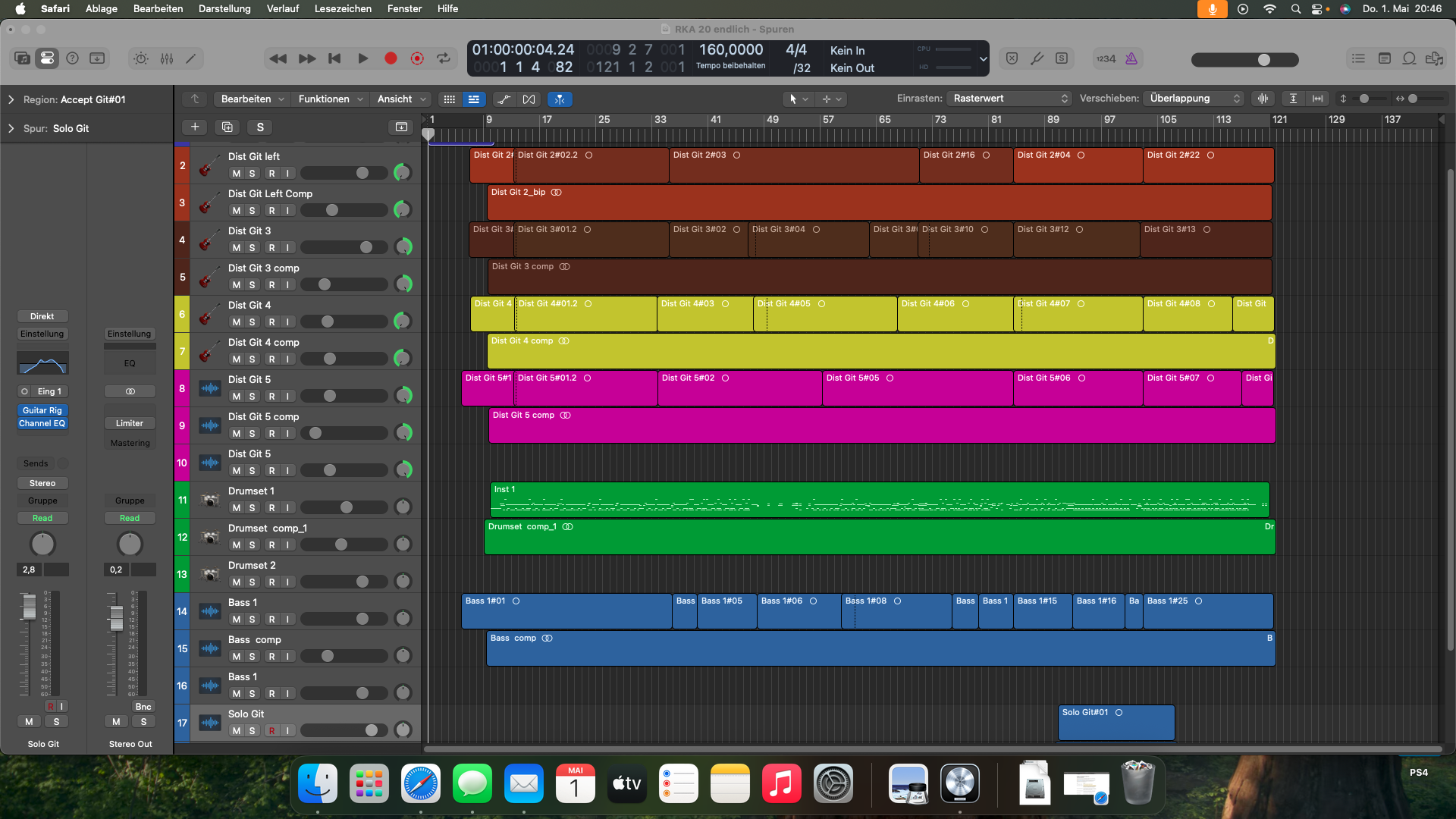

Und wie sieht das Arrangierfenster aus? Sind da Regionen?

Da scheint ja irgendwas im argen zu sein.
Sehen die so aus?

Genau.
Die Regionen sind noch da , nur nicht die Wellenformen.
Und ist da ein Ausrufezeichen?
Ja stimmt , so wie auf deinem Screenshot
Ok, das ist dann üblicherweise ein Zeichen, dass das Audiofile tatsächlich weg ist oder mindestens bewegt wurde. Was passiert, wenn du das Projekt neu lädst? An sich ist Logic dann verpflichtet, zu fragen, wo die Files sind und Suchoptionen anzubieten. Passiert das denn?
