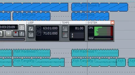

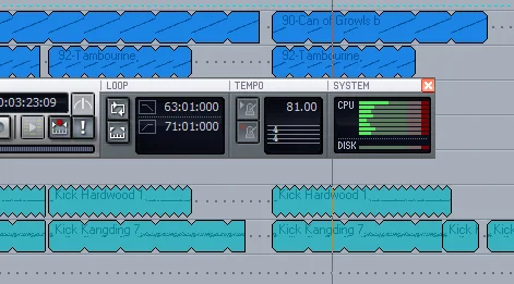

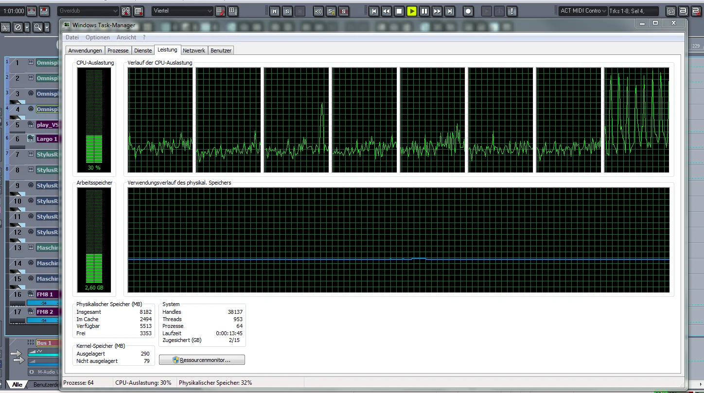

Ich hab mal 2 Screenshots gemacht. Einmal von Sonar und einmal vom Taskmanager. Der letzte Kern im Taskmanager spielt immer auf und ab. Bei jedem beliebigen Sonar - Projekt Komisch auch:
Laut Task - Manager werden manchmal 5 Kerne genutzt, manchmal 4, manchmal 6. Ganz wirr. Und das aber jetzt bei immer dem gleichen Projekt was ich testweise für diesen Thread öffne.
Eigentlich wird laut offizieller Cakewalk - Seite Hyperthreading unterstützt. Irgendwas stimmt da nicht bei meinem Rechner. Das kann doch nicht korrekt sein. Sonar zeigt immer 8 Kerne an die belastet werden, Taskmanager meldet dass einige in Ruhe sind. Wahrscheinlich ist deswegen der eine Kern immer so weit oben.

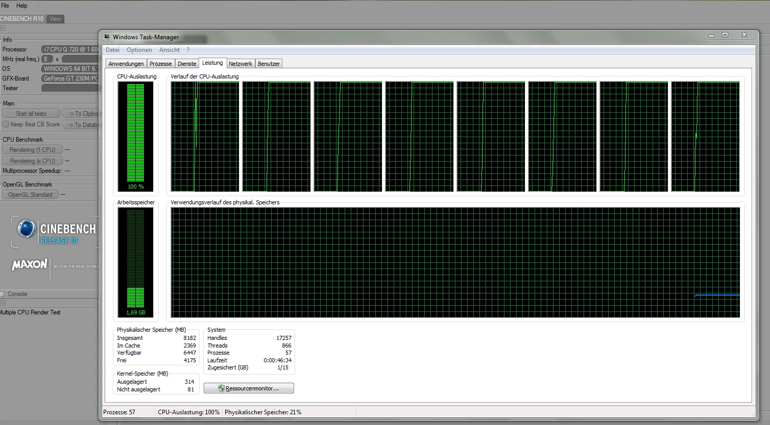

Hier noch ein letztes Bild um zu zeigen dass die CPU mit HT sonst bestens funktioniert. Auslastung bei Cinebench. Alle Kerne auf 100% ohne Ausreiser. Hm - na ich werd wohl nächste Woche mal den Cakewalk Support anrufen. Heute schlafen die schon...

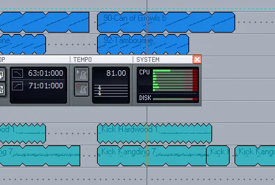

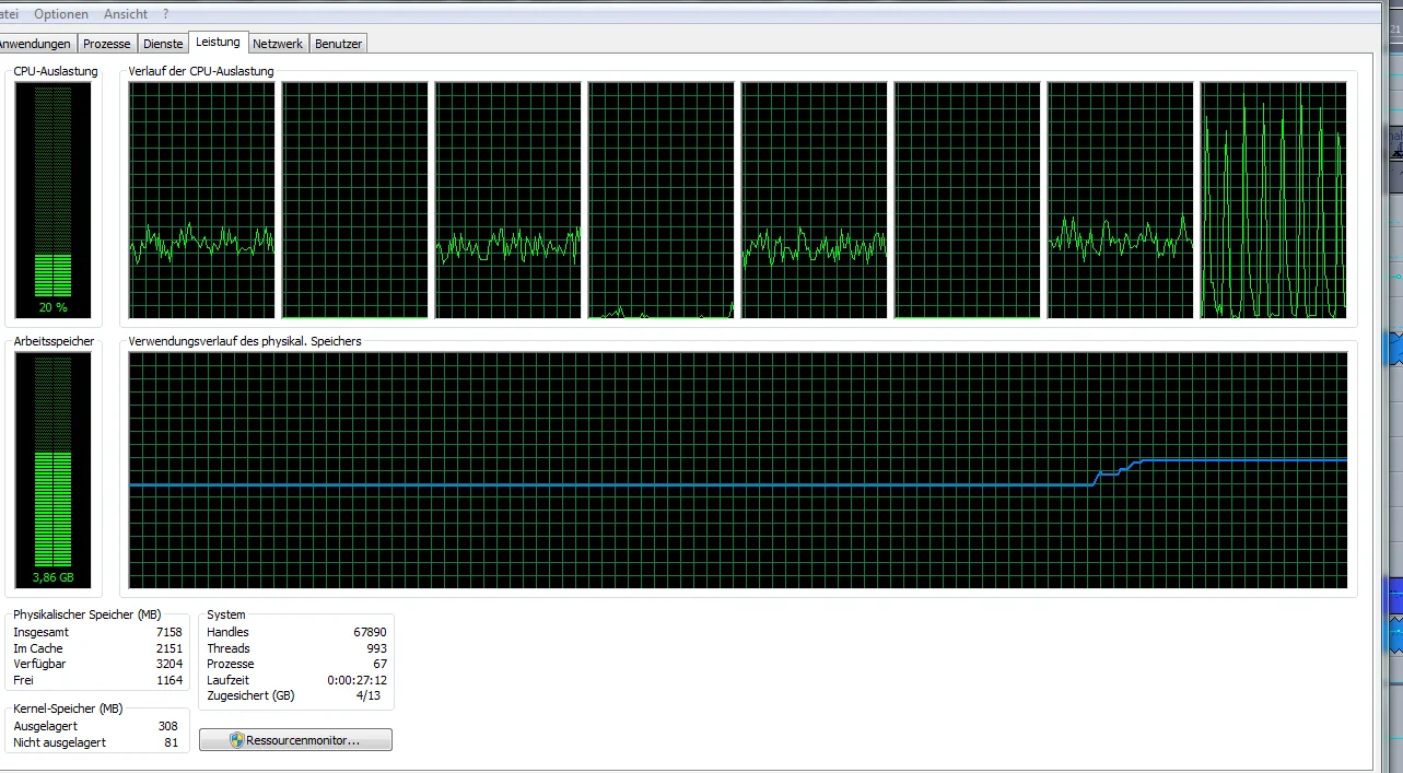

DU BIST EIN SCHATZ!!! Vielen Dank. Der Tipp mit dem Core Parking hat schon mal viel beseitigt.
Hab im Cakewalk - Forum einen Thread gefunden wo der Registry - Eintrag
[ 54533251-82be-4824-96c1-47b60b740d00 ] gelöscht werden soll.
Ich habs mal getan und das bringt schon mal deutliche Vorteile. Auf einmal sind alle Kerne im Taskmanager ausgelastet und auch die Auslastung in Cakewalk sieht schon viel besser aus. Trotzdem spinnt immer noch der 8. Kern rum. Wie immer.

Sooooooooo. (Gähn)
Jetzt hab ich stundenlang getestet und hab alle möglichen Sachen probiert und was soll ich sagen? Ich bin genau so dumm wie vorher. Auch eine Erkenntnis.
1. Core Parking deaktivieren / C - State usw...
Das Deaktivieren von Core Parking wird besonders im Cakewalk Forum ausführlich beschrieben und dokumentiert. Hab ich auch gemacht. Das Resultat sieht ja auch erstmal nicht schlecht aus. Der Taskmanager ist konstant mit Threads belegt und auch in Sonar werden die Abstände zwischen den Leistungsbalken geringer. Das sieht man ja auch auf meinen obrigen Bildern.
Wenn man aber mal genauer auf die beiden Bilder vom Sonar - Transportfeld hinsieht, wird man bald stutzig. Beide Screenshots zeigen ja das gleiche Projekt an nahezu der gleichen Stelle. Wenn also im zweiten Versuch die restlichen 7 Kerne stärker gefordert werden, müsste ja eigentlich nicht nur der relative Abstand der 7 Kerne zum 1. Kern kleiner werden (was er ja auch tut), sondern der absolute Abstand vom 1. Kern von der 100% Marke müsste deutlich zurückgehen.
Tut er aber nicht. Na gut - könnte ja ein Darstellungsfehler sein. Aber nein - ist es nicht. Es ist wirklich absolut grotesk. Da werkeln schon mehr Kerne und plötzlich sagt Sonar: Na dann brauch ich auch mehr davon. Hä??? Multicore bedeutet doch eigentlich was anderes in meinen Augen.
Dabei hätte ich es früher bemerken sollen denn die Gesamteistung im Taskmanager zeigt ja beim ersten Versuch etwa 20% an, im zweiten Versuch aber dann plötzlich 30%. Also das haut alles nicht hin. Schade - hab mich schon so gefreut.
