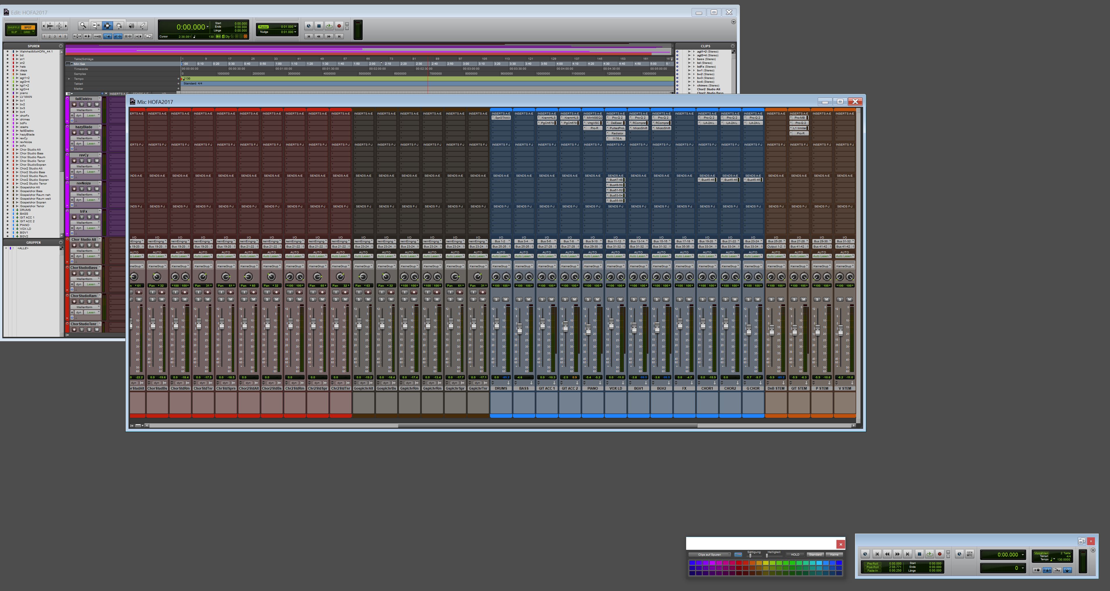

So, neuer Abend, neue Lebenszeitverschwendung - warum sieht das fucking Programm nach dem Update jetzt so aus?! Wo kann man ggf. die Auflösung in PT anpassen?

Was genau ist das Problem, Pro Tools hat ein Mixer-Fenster und ein Edit-Fenster. Und seit 7.3 Windows Configurations:
https://www.soundonsound.com/techniques/using-window-configurations
Ich wüsste nicht, dass sich da irgendwas die letzten Jahre geändert hat. Wird mit der Session gespeichert. Nur wenn man Bildschirme hinzufügt oder deren Konfiguration ändert muss man hier ggf. Hand anlegen.

Die Auflösung ist ca. doppelt so hoch wie vorher. D.h. ich sehe nüscht mehr.
Pro Tools Preferences löschen mit Trasher12
