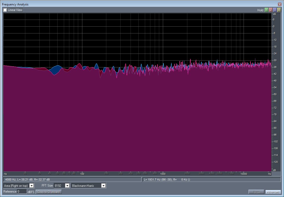

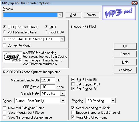

  • #47
Vielleicht liegt das bei mir an dem Frauenhofer MP3 Pro der in Adobe Audition eingebaut ist....
Hab es gerade noch mal ausprobiert, der schneidet ab 192kBit nicht mehr ab !
Habs mit Audition 1.5 getestet. In den Einstellungen habe ich MP3 Pro aber nicht angehakt .
Wie gesagt, man sollte selbst vorher die Codecs durchprobieren.
