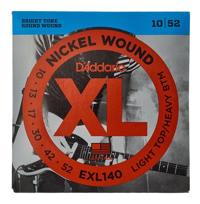

Die Saiten spielen auch eine große Rolle, neue Saiten sind sehr schwierig zu stimmen, ganz alte aber auch. Wenn es ums tiefer Stimmen geht gilt folgendes du musst entweder die
Saitendicke erhöhen oder die Mensur der Gitarre. Bei einer 25,5 Mensur kann ich beispielsweise für drop C einen 10-52 oder 10-54 Satz empfehlen!

Welche stärke benutzt du?
Was für eine Mensur hat die Gitarre?
Tremolo oder Fixed Bridge?
ich habe die gitarre auf c gestimmt bekommen
neine keine anderen saiten
10-52
