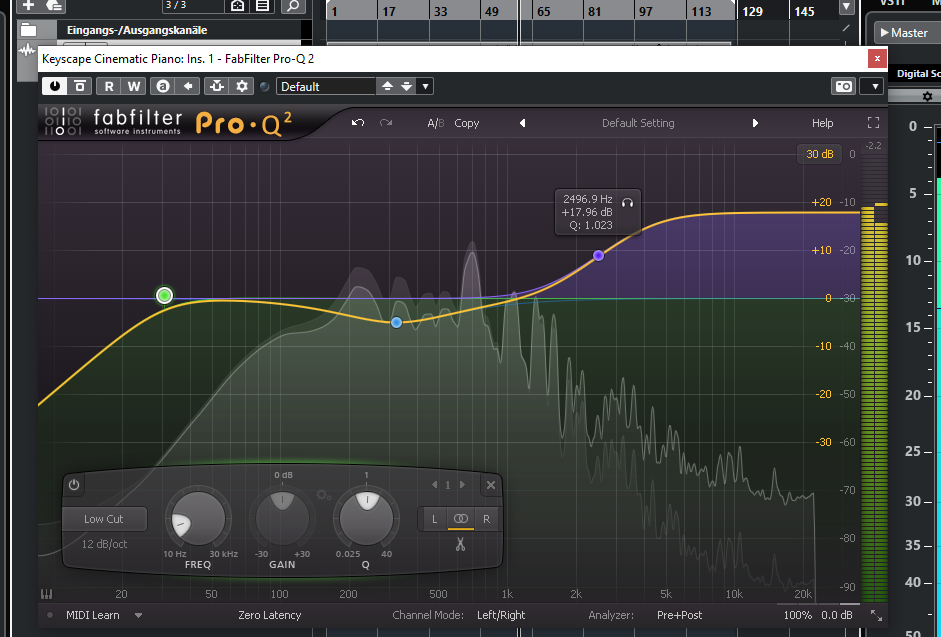

Habs mal mit ProEQ versucht, komme da zu einem ähnlicchen Ergebnis.
Denke das verträumte und warme dicke umhüllende kommt vom Hall der noch viel mit nimmt von den tiefen Frequenzen.
Reaktionen: Scarlett
Cool! Ja, das kommt dem wirklich sehr nah wie ich es meine. Also dieses PRO Q2 habe ich nicht und verstehe jetzt auch nicht so recht was du da eingestellt hast. Brauche ich dieses Plugin dazu erst? Ich hatte mit dem Logic EQ auch abgesenkt und angehoben, aber so klang das Ergebnis bei mir nie.
Wenn ich jetzt noch etwas härter anschlage und einen guten Hall finde wäre es das :)

Das solltest du mit jedem beliebigen EQ nachbauen können, die Parameter siehst du ja im Screenshot, musst du auch nicht exakt übernehmen, hab das nur auf die Schnelle ausprobiert.
