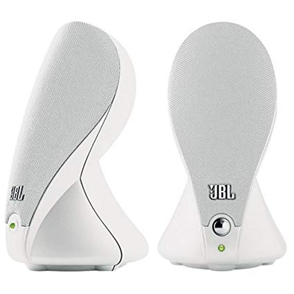

Mein Tip, um den Gang zum Auto einzusparen: JBL Duet
Die Dinger zerren sofort, wenn der Bass zu krass kommt.
Man kann also den Bass mischen, indem man prüft, wie der Mix auf diese Speaker übersetzt.
Von diesen JBL Duets gibt es ja verschiedene Modelle.
Funktionieren da alle für diesen Zweck?
das stimmt. ich hab die älteren, zu den neuen kann ich leider nichts sagen.
Will teilen: JBL Duet III Lautsprecher PC https://www.willhaben.at/iad/kaufen-und-verkaufen/d/jbl-duet-iii-lautsprecher-pc-269976559/
Die hast du nehme ich mal an?

ich hab die 1er
amazon.com/JBL-Speaker-System-Portable-Music/dp/B0000C3GWU
www bitte ergänzen
Die Seite blendet irgendwie den Link aus.
Bestimmt gibt es andere, die genau das gleiche leisten. Die hab ich halt mal zufällig gekauft, und erwiesen sich als perfekte Frustrationsquellen beim Abhören ;)
