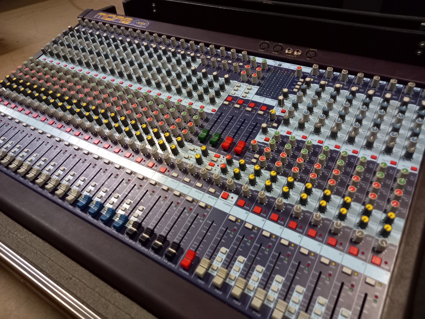

Analoges Pult, z.B. gebrauchtes Midas Venice, dann kannst du die Synths schon vorab bearbeiten und hörst beim Spielen wie es klingt, ich persönlich finde es extrem lästig, nach einer guten Session noch einmal alles komplett mischen zu müssen.
Das Interface muss dann ja nicht mehr so groß sein, es ist rausgeschmissenes Geld ein großes Interface zu kaufen, um es dann als digitale Patchbay zu benutzen.
Reaktionen: Derfred
Die Venice Teile sind halt auch schon alt und haben neißt schon einige Jahre Live/Tour auf dem Buckel.

Ja, aber extrem gut verarbeitet, wenn man sich umschaut gibts für unter 1000,- immer noch sehr gut erhaltene Exemplare.
Reaktionen: Derfred
Da wäre ich wirklich vorsichtig. Da hab ich lieber einen mit Dreck und Kaffeeflecken. Dann weiß ich auch was mich erwartet. Das ist zum Verkauf hübsch gemacht worden. Wie oft und wie professionell an dem Gerät schon gelötet wurde siehst du dann nach dem Aufschrauben erst.
Reaktionen: Derfred
das Material, welches sie sonst anbieten sieht auch grösstenteils gepflegt aus, ich würde eher das nehmen als ein dreckiges mit Kaffeeflecken 😂
