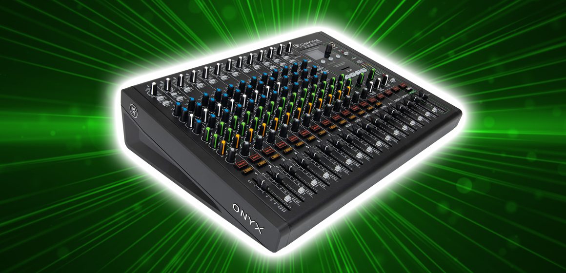

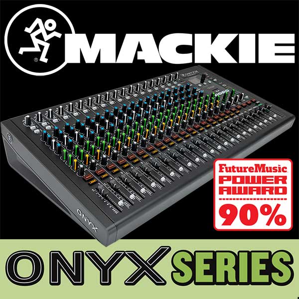

Wenn´s auch ein neues Mischpult sein darf dann klingt das Mackie Onyx 24 interessant.
Der Witz des von mir geposteten Mischers ist, dass er analog ist UND ein 24-Kanal Audiointerface* schon eingebaut hat.
Hier noch ein Test der 16-Kanal-Variante:

Hab ich mir natürlich auch angesehen, hat leider nur ein 24x4 usb AI verbaut.
