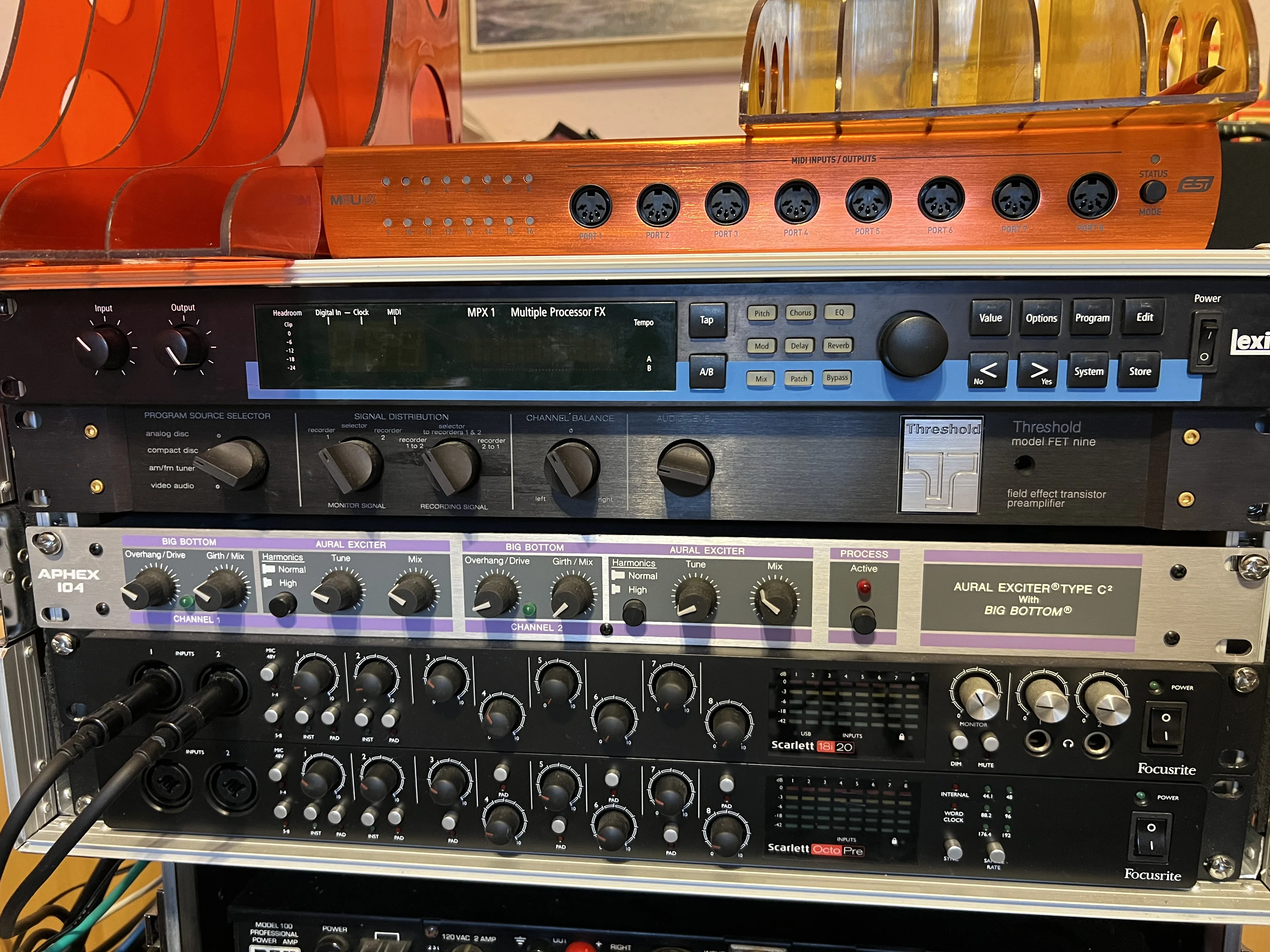

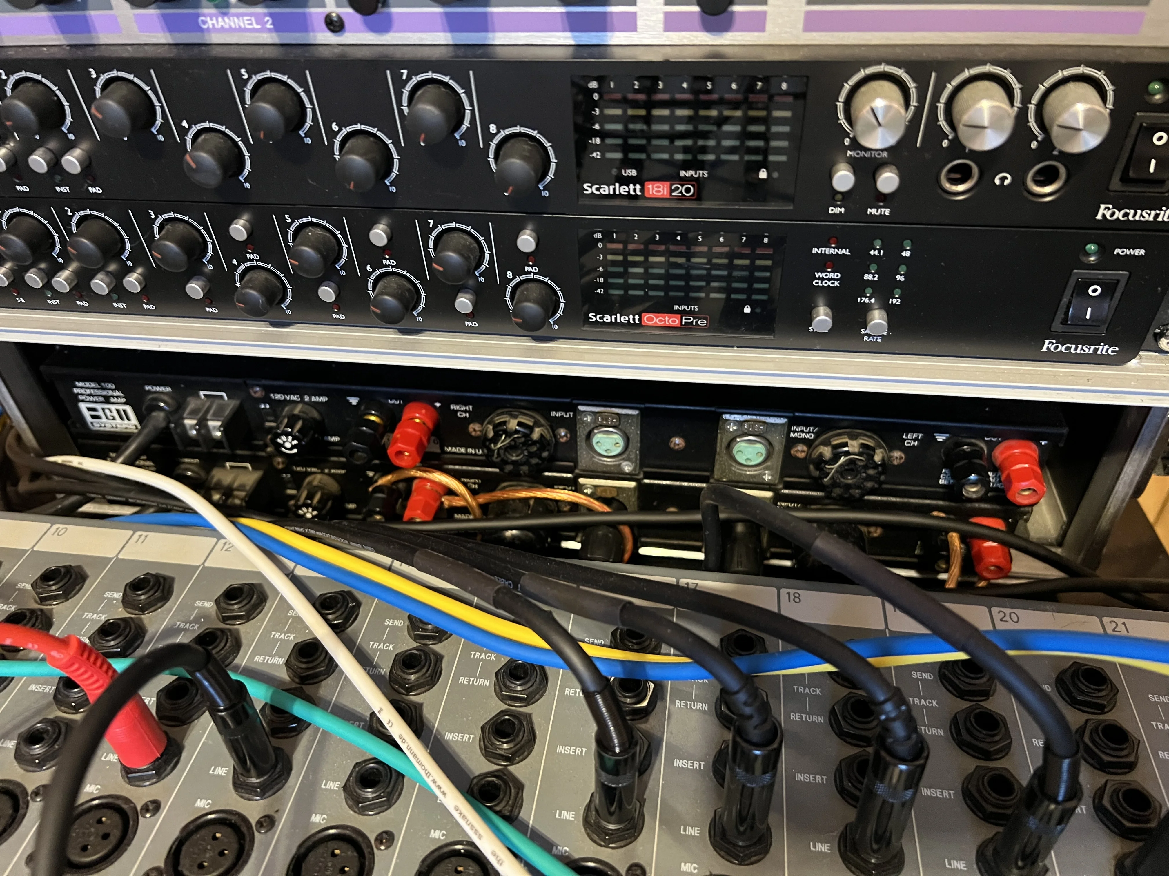

Hallo zusammen, ich würde gerne Hifi Plattenspieler Thorens TD320MK2, Hifi Vorverstärker Threshold FET nine, Endstufe BGS Model100 mit Scarlett 18i20 und Spirit Studio Mischpult miteinander verbinden und könnte Hilfe gebrauchen.

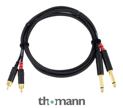

Dann ist die Signalkette: Plattenspieler - Preamp - Interface. Zwischen Player und Pre ist klar - Cinch Verbindung. Beim Pre raus und Kabel besorgen Cinch auf Klinke ("TR" - Tip Ring) z.B. das:
Input am Interface auf Line stellen. Probieren, ob das laut genug ist, da "Consumer Line" ist nicht gleich "Pro Audio Line" Level.

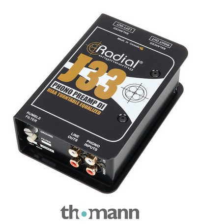

Alternativ:
Der Vorteil ist, dass die Box zum einen den RIAA entzerrten Pre hat, die Signale aber auch symmetriert, d.h. dann via XLR Kabel raus zum Interface.
UND: Die Box hat noch einen Line Out (oder "Pass through") das du mit dem Mischpult und dann Endstufe verbinden kannst, um parallel über die Anlage zu hören.

Du musst nur mit dem Rec/Tape Out an das Scarlett. Das war es eigentlich schon.
