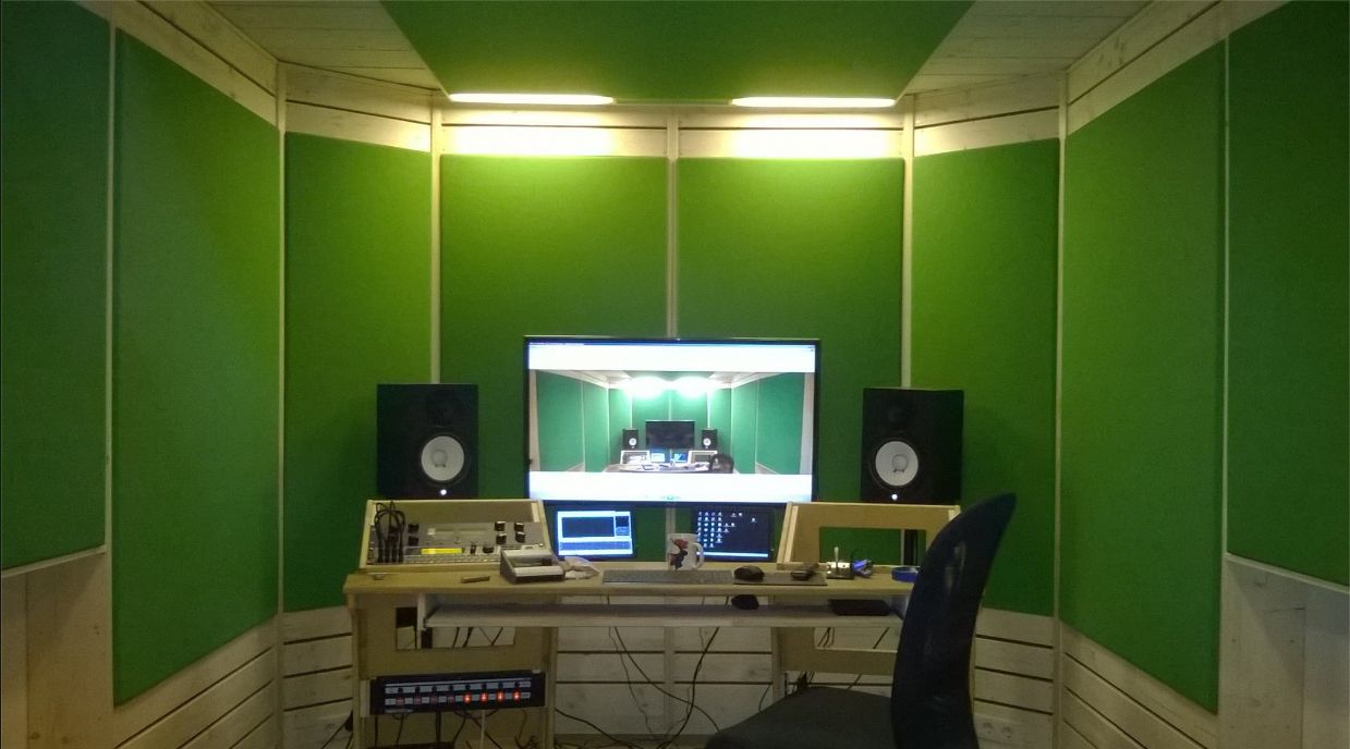

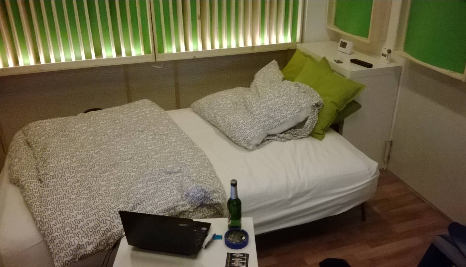

klingt danach dass die absorber die luftfeuchtigkeit ausgetrocknet haben.
ich schlafe übrigens recht oft im studio
tatsächlich sogar viel besser als zu hause.
und die absorber vorn sind nicht luftdicht in folie eingepackt.
wären sie das hätte man kammfilter in den höhen.
der raum ist mitlerweile vollkommen frei von eigengerüchen. naja außer es gab bohnen.
Reaktionen: j_pirazzi und Gast92251
  • #56
…und da du offenbar raucher bist, hat sich das thema eh erledigt ;)
  • #57
...weil raucher keine fremdgerüche wahrnehmen können oder was?
