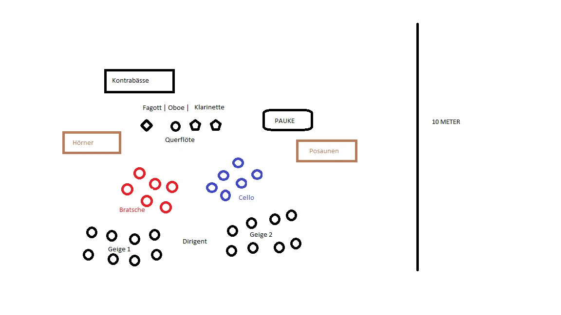

Ich habe im Anhang mal eine ganz schnelle Paint-Skizze angehangen wie die Sitzordnung in etwa sein wird (die Kreise sind nur symbolisch, es sind wie gesagt insgesamt 50 Leute).
Was denkt ihr?
Ist es überhaupt möglich einen Orchestersound nur mit Stützmikrofonen hinzubekommen?

Ich habe leider nicht so viel Erfahrung mit Orchester-Recording - ich würde aber bedenken, dass der "Pauker" ;-) klingt irgendwie lustig :-) ... also der Heini an der Pauke mit Sicherheit auch Becken, etc. spielt...
Ich würde auf jeden Fall ein gutes Stereopaar aufstellen - in einem Orchester hast du meistens schon relativ "lange" Laufzeitverzögerungen, die jedoch den Orchestersound (meiner Meinung nach) ausmachen - ich würde also nur stützen, was gestützt werden muss... ich denke mal dass die Bläser sich da am besten durchsetzen und der Bass bei nur Stereopaar doch sehr undifferenziert ist (so als Beispiel)...
Ich habe zwar bisher nur kleinere Instrumentalgruppen bis zu 10 Musikern recordet, würde aber jetzt der Raumbeschaffenheit nicht soviel Bedeutung beimessen, denn die kannst Du so eh nicht ändern.
Würde auch auf jeden Fall ein Stereo Mikrofon als Basis nehmen und dann die Gruppen wie du sie gezeichnet hast , Bass, cello, Bratschen Hörner, könnte ich mir vorstellen
Fagott, Klarinetten und Flöten bilden genug eigene Klangsubstanz, die ich nicht unbedingt mehr stützen würde. Neigen bei Übertreibung sogar zum zerren. (Selber erlebt ,schrecklich im Nachhinein)
Geigen vorne ebenfalls zur Stütze je links und rechts ein Mikro.
Maximal 6 Mikrofone würde ich nehmen.

DECCA Tree ist eine feine Idee, geht aber nur wirlich auf, wenn der Saal richtig gut klingt. Bei 2,5m Deckenhöhe vermute ich, dass das nicht klappt. Zumal sich auch ein DECCA Tree erfahrungsgemäß über eine gewisse Höhe über berm Boden freut - meistens bin ich bei ca. 2,7m.
Ich würde auf jeden Fall ein Paar NT5 als Steuero-Hauptanordnung einsetzen.
Wen das Orchester spielt, einfach mal aus größerer Entfernung langsam auf das Orchester zugehen. Der Punkt, an dem Du das Orchester sowohl direkt als auch aus dem Raum gleich gut hörst. ist ganz grob der Hallradius. Da würden Kugeln als Hauptmikrofone stehen. Da Du mit den NT5 Nieren hast, musst Du etwas weiter weg gehen. Entfernung vom eben bestimmten Punkt zum Orchester Messen. Dieser Wert x 1,4 ist ein guter Richtwert, um mit den Experimenten zu beginnen.
AB kannst Du ausprobieren, allerdings auch ein EBS, NOS oder ORTF. Je nachdem, welchen Winkel Du benötigst.
MIt AB bist Du relativ flexibel: Je weiter Du auseinander gehst, umso kleiner wird der Aufnahmewinkel. Probier doch einfach mal 40 oder 45cm aus, das könnte grob klappen.
Wenn Du sicher sein willst, kannst Du Dir die App MicTools installieren. Da kannst Du das genau bestimmen.

Wenn die 2. Geigen gegenüber den 1. Geigen sitzen, strahlen sie mehr nach hinten ab, dann also auch sie. Sitzen sie neben den 1. Geigen, müssten sie auch so laut genug sein.
Der Pauker (in der Regel kein Heini) spielt nie Becken. Er spielt Pauken. Becken spielen die Schlagzeuger daneben. Da hilft eine Stütze auch immer.
Gut auch hinter (!) den Hörnern. Sonst klingen sie nur von vorne aufgenommen etwas indifferent.

Eben die Skizze nochmal angesehen: ". Geige gegenüber der 1. Geige. Also sind die 2. vorne leider als die 1. und sollten gestützt werden.
Posaunen sind eingezeichnet. Keine Trompeten?
