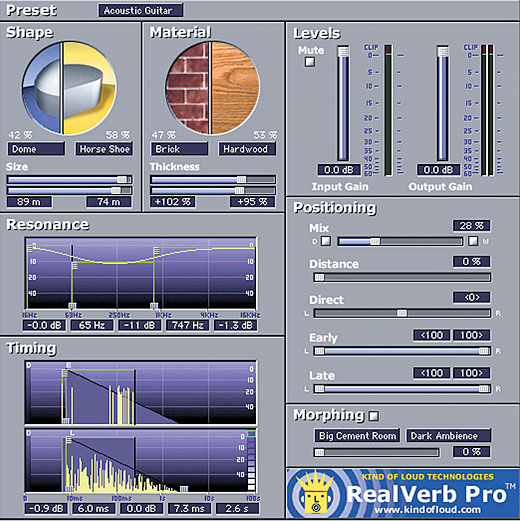

Welches Plugin ist das? Der Hall ist schwimmt irgendwie so luftig losgelöst im Hintergrund, aber leicht metallisch. Etwas Flutter, könnte aber auch am MP3 Liegen. Kommt mir bekannt vor... Sag's mir bitte... :) Warte.. Vielleicht Lexicon PCM?
Das ist auf den Roommics tatsächlich der ganz alte UAD Realverb Pro, der mit jeder UAD Hardware gratis kommt. Man kann da den Raum genau größen- und materialmäßig festlegen. Das macht der schon ganz gut.

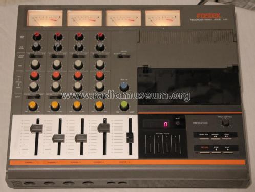

Glaube ich Dir. Habe übrigens genau wie Du angefangen, meine erste 4-Track war aber (ich glaube) von Tascam*. :)
<EDIT> Falsch, das war eine Fostex 250, so ein Moped:
https://www.radiomuseum.org/r/foster_recordermixer_model_250.html
Und ich wollte aus irgend einem Grund immer eine Tascam* 238 haben... Sind dann "zum Glück" doch Adats geworden.</EDIT>

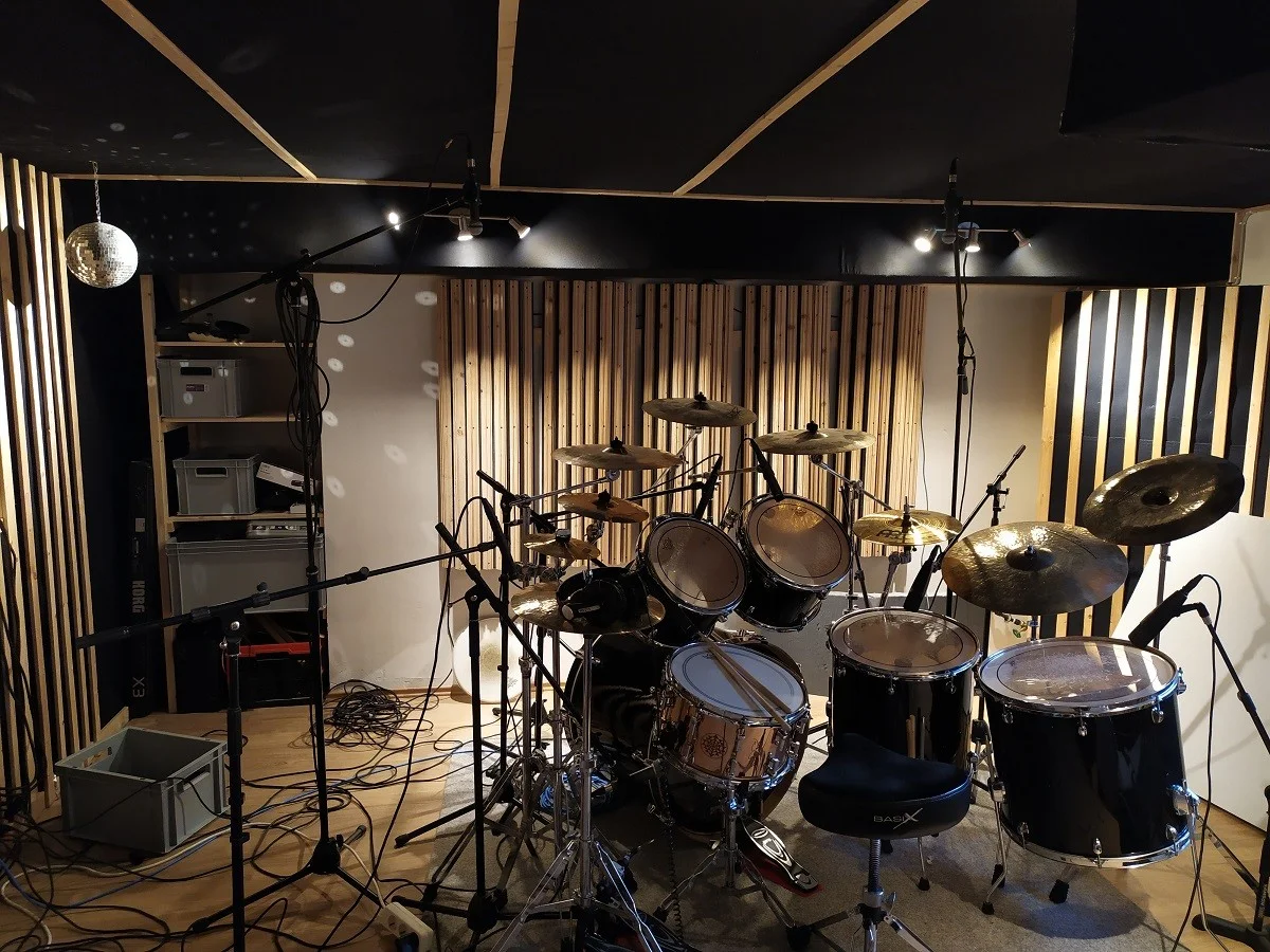

hab auch grad ein drumset im kleinen ausgedämmten raum für ein projekt abgenommen...
mein tipp für diese situation: vornehmlich ohne kondensator mikrofone aufnehmen.
sehr gut funktioniert auf den OHs beyerdynamic m160, weil sehr wenig raumanteile mit drauf sind und es dennoch natürlich klingt. ansonsten raum komplett tot machen. steinwoll pakete rein stapeln ect.
damit man echte rooms gewinnbringend dazufahren kann, muss akustisch gesehen alles stimmen. im semi und hobby bereich quasi nicht der fall...
ich mag in sachen snare hall auch eher algo hall als IR. was auch gut funktionieren kann ist hall/room als trigger von den fetten libs. meist kann man da die direktsignale muten.
im kontext mit dem rest:
miks waren standard, pres bis OHs vom pultdrums.webp : snare sm57, toms 421 + beyer m201, bd beyer m88tg (aber ca. 80% trigger), nur HH war ein kondenser oktava 012.
