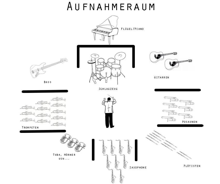

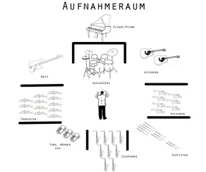

Ich habe an folgende Aufstellung gedacht: Siehe Bild. Die Gruppen sind in Pyramidenform aufgestellt. Meine Idee war es jeweils jede Gruppe mit einem XY Aufbau zu versehen. Also die Mikros direkt vor die Gruppe.
Meine größten Befürchtungen sind zum einen die vielen Übersprechungen und ein zu räumlicher Klang.

Ich würde grundsätzlich die Band so platzieren, wie sie auch bei Auftritten aufgestellt ist. Dann die komplette Band mit einer Stereo-Anordnung aufnehmen.
Dann wie von Dir vorgeschlagen:
- Abnahme der Drums: 1xOverheads + BassDrum, Snare (4 Inputs)
- Abnahme Piano (2 Inputs -> Stereo)
- Bass DI Abnahme (1 Input)
- E-Gitarren (2 Input)
Ob Du die einzelnen Bläsergruppen überhaupt stützen musst, müsstest Du vor Ort testen und entscheiden. Wenn, dann würde ich einzelne Stützen aufbauen, aber keine Stereo-Anordnungen.
