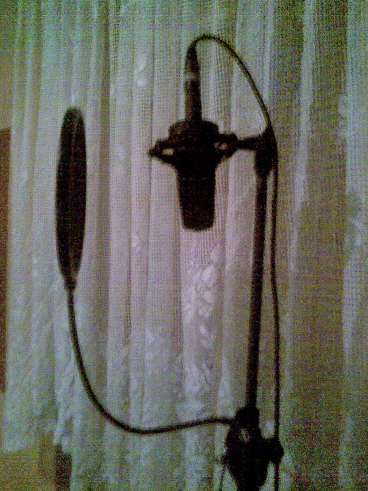

He Danke für eure schnellen Antworten !!!
Aber wie ist das jetzt eigentlich mit dem einsprechen,
man soll ja vermeiden unters Mikro zu "singen" !!!
Aber jetzt ist ja Oben unten, und unten oben !!!
Kurz gesagt muss ich jetzt überhalb oder unterhalb
von der Spinne aus gesehen sprechen ??
Ja gut, so wie du das machst, bringt das eh nix. HipHopMacher hat schon alles gesagt. Bewegungsfreiheit und Wärmeentwicklung bei Röhrenmikrofonen sind die Stichworte.

Killah !!! =) Danke für die Fotos HipHopMacher.. Das sieht schon
professioneller aus. =) So werde ich mein AT4040 auch justieren !!!
Dein Mikrofonständer scheint ziemlich robust zu wirken, meiner wackelt
leicht =(
