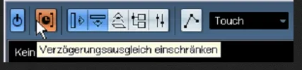

Mit grosser Wahrscheinlichkeit hast Du ein Plugin laufen, welches mit höherer Latenz arbeitet.
In Cubase beim Aufnehmen mal den Button "Verzögerungsausgleich einschränken" drücken.
Dann sollte es besser werden.
