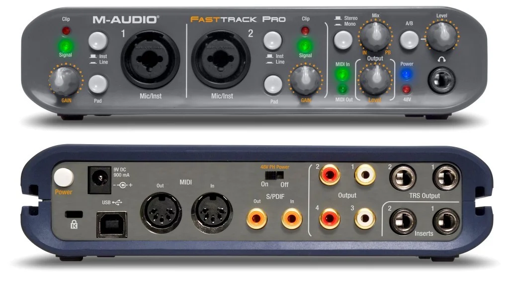

habe mir gebrauchte Fame 5060 AM geholt und würde sie gerne an mein Fast Track Pro anschließen. Dafür benötige ich doch Klinke male (Interface) auf XLR male (Boxen).
Nun frage ich mich, welche Kabel ich bestellen soll? Wieviele Ringe soll der Klinkenstecker haben?
Geht wohl um balanced oder unbalanced.

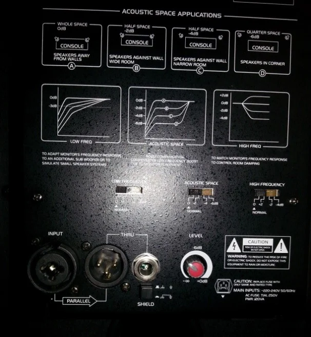

Hinten an den Boxen sind ja Lautstärkeregler. Wie stelle ich das optimal ein, dass ich auf beiden Boxen das gleiche Level habe?
Es gibt noch die Schalter Low Frequency, Acoustic Space und High Frequency. Was sollte ich da einstellen.

An den Outputs des Fasttrack steht doch TRS dran - also Tip-Ring-Sleeve - also balanced - also symmetrisch - also ein "Stereo"-Klinkenstecker.
Und die Inputs an den Fames sind Kombibuchsen, heißt, Du kannst sowohl XLR_m als auch Klinke_m reinstopfen - also genügten auch symmetrische Klinken/Klinken-Kabel á la
...Hinten an den Boxen sind ja Lautstärkeregler. Wie stelle ich das optimal ein, dass ich auf beiden Boxen das gleiche Level habe?...
z.B. beide Poti´s auf Nord bzw. 12 Uhr. Laut/leise machste dann mit dem (Level)Output-Poti vorn am Fasttrack.
Alternativ schickst Du mal einen Sinus oder Pink/White Noise drüber und misst mit Deinem Handy mit irgendeiner Pegelmeßapp direkt an jeder Box den gleichen Pegel ein!
...Es gibt noch die Schalter Low Frequency, Acoustic Space und High Frequency. Was sollte ich da einstellen...
Alle erstmal links (normal) bzw. je nach Aufstellung der Boxen. Tipps, welche Einstellungen für welche Situation optimal sind, stehen doch außerdem hinten auf der Box
Acoustic Space Schalter:
0dB = Boxen von der Wand (weiter) weg
-2dB = Boxen gegen die Wand, großer Raum
-4dB = Boxen gegen die Wand, enger/kleiner Raum
-6dB = Boxen in den Ecken
Und dann musst Du mal hören (Referenztracks), wie´s insgesamt klingt!
Zu bassig? Ziehst etwas LowFreq raus!
Zu mufflig/höhenarm oder zuviel? Schiebste am HighFreq was rein oder raus!
