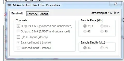

Bei den Einstellungen steht immer was von Output 1/2
auch beim eigenen Treiber, wie z.B. hier:
http://i2.minus.com/ibMcac.jpg
Ich glaube, das ist das Problem, das ich nur links etwas höre, wie kann ich erreichen, dass der Output nur über 1 Kanal kommt? Vielleicht wird das Monitoring auch laute wenn das ganze über 1 Kanal geht.

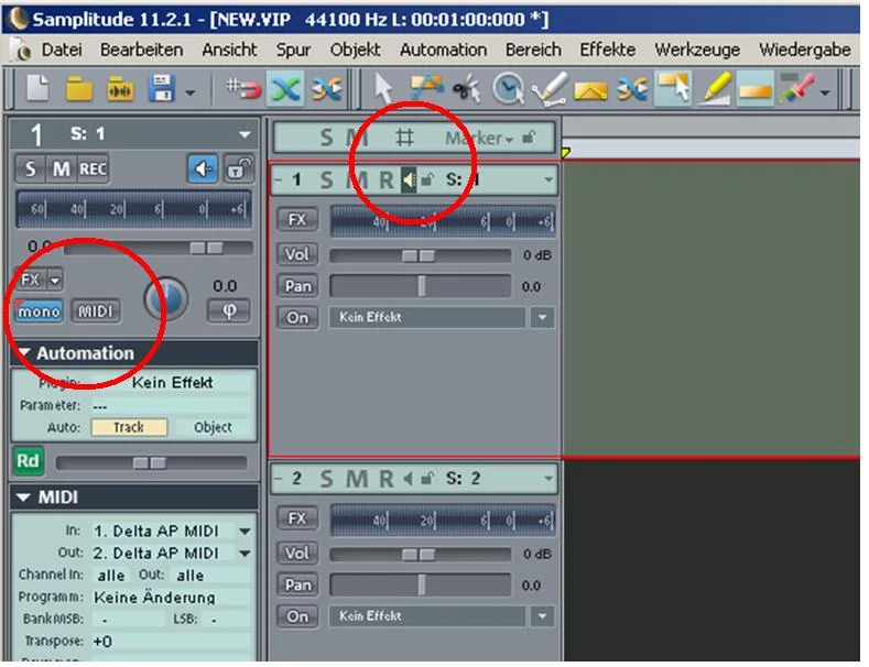

Das ist jetzt SAM 11...sieht das in deinem Musicmaker evtl ähnlich aus?
Mono-Button ganz links im Spureditor vorhanden und aktiviert?
Monitorsymbol aktiv?

Das ist ein Button zur Aufnahme eines Monosignales. Wenn du dich nur links hörst, nimmst du auf eine Stereospur auf.
Wenn du eine monospur hast, und nimmst dort ein Monosignal auf, was ein Micsignal nun einmal auch ist, dann hörst du dich auch Mono, also mittig.
Du musst also eine Monospur aufmachen und dort aufnehmen, weil Mono mittig ist.
Etwas weiter oben hat man dir gezeigt das du eine Monospur aufmachen kannst, mache das, nimm dort dann auf und du wirst dich mittig hören, weil du Mono aufnimmst, auf einer Monospur.

das einzige panel vom fast track sieht so aus.
hab den link auch oben gepostet.
mehr kann man da nicht einstellen...
