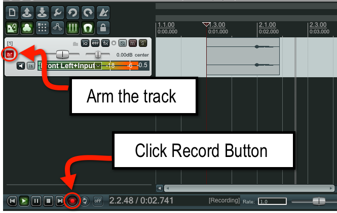

in der spur aufnahme und
gruenen pfeil mithoeren aktivieren.

dann die runden roten buttons im track/spur) und
dem im Transporter unten [ueber dem mixer) aktivieren....
dann wird play.... zu record mode....

Ich höre das vsti, midi Track ist gewählt , arm tracked und dann auf Record ...dann nimmt es auf und ich höre dann am Ende nur Nebengeräusch die von meinen Laptop aufgenommen worden sind also Laptopmikrofon.
Was muss ich bei asio einstellen?
Du musst beim Track auch den entsprechenden Midi-Anschluss als Quelle auswählen, nicht irgendeinen AUDIO-Eingang...
Dann solltest Du nicht das Mikro bei den Eingängen aktivieren, denn sonst nimmt der Sequencer das natürlich auf.
