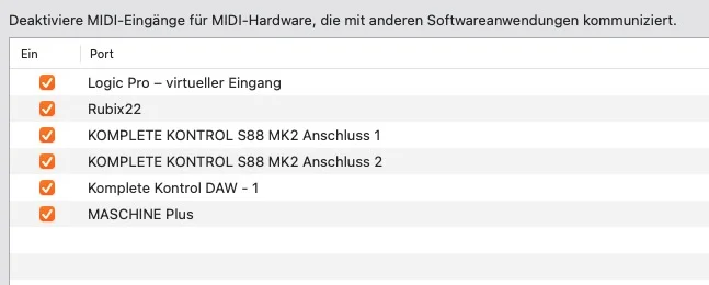

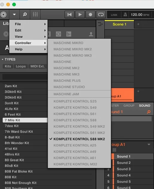

Das funktioniert leider bei mir nicht. Es wird nur das S88 angezeigt als Controller in der Maschine Software.
In Logic finde ich die Maschine unter Midi Einstellungen - aber sonst reagiert nichts auf das Teil. Beide Geräte sind aber angeschlossen.

ich habe aber die Geräte nicht am Roland sondern am Mac angeschlossen - ja, das Roland auch - aber nicht durchgeschleift in den Mac. Ich habe einen 2019er 16Zoll i7 Mac 16GB RAM - der läuft auch mit allen anderen VSTs super ohne Probleme. Hab den Roland mal abgeklemmt - aber immer noch (nach allen Neustarts) keine Verbindung.
Ha, Stop ich nehme alles zurück. Es funktioniert nun. Saublöd.:p

Leute - es gibt einen Controller-Modus :eek::rolleyes:
Geht nun. Ein bissl mehr Anleitung wäre super gewesen. So ein Stück Papier auf dem die zwei wichtigen Modi erwähnt werden.
