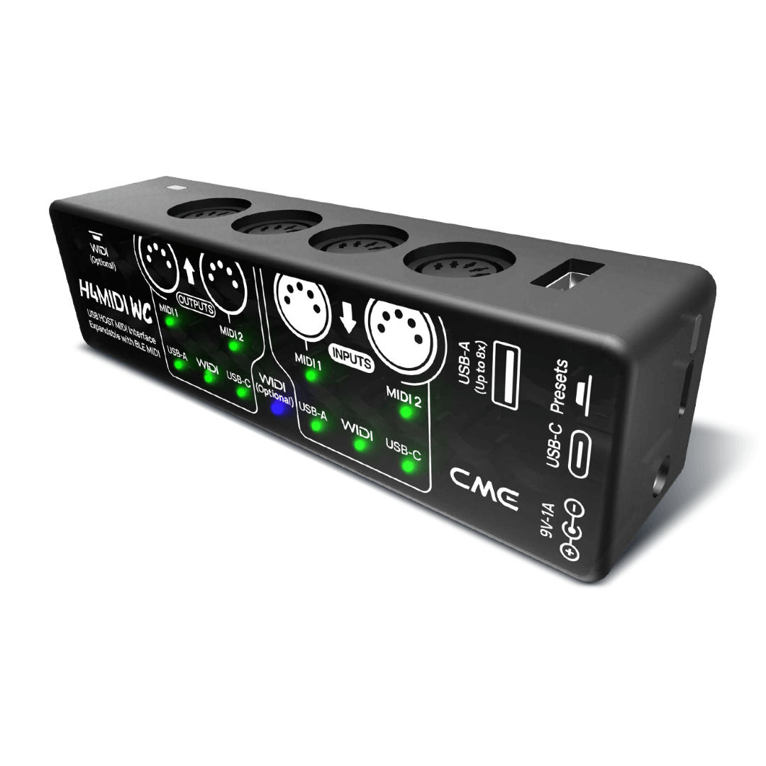

Neuere Keyboards haben teilweise nur noch USB, wenn man diese mit einem anderen MIDI-Geräte verbinden möchte, ohne einen Rechner zu bemühen, benötigt man einen MIDI USB Host. Diese Funktion, kombiniert mit vielen weiteren Verbindungsmöglichkeiten wie BT, bietet das CME H4MIDI WC.

Ich würde es schon fast als Schweizer Taschenmesser für MIDI Verbindungen bezeichnen.
Klar, ist super. Aber vermutlich einfach für das, was @ModulationMatrix will, ziemlicher Overkill.
Reaktionen: ModulationMatrix
Das muss @ModulationMatrix natürlich für sich entscheiden.

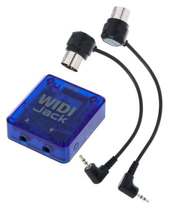

Das H4MIDI WC kostet aktuell 64€, der von Dir vorgeschlagene WIDI Jack kostet nur 10 € weniger (Thomann*-Preise), ist aber nicht universell einsetzbar.
Ich persönlich möchte immer gern für möglichst viele Situationen gerüstet sein.
Ergänzung: Eine Sache spricht allerdings für den WIDI Jack:
Die Stromversorgung kann laut Hersteller über die MIDI Out Buchse des Keyboards erfolgen.
Das H4MIDI WC benötigt zwingend eine externe Stromversorgung, entweder 9V-Netzteil oder über USB-C (z.B. über eine Powerbank, wenn das Teil ohne Rechner eingesetzt wird)
Das H4MIDI WC kostet aktuell 64€, der von Dir vorgeschlagene WIDI Jack kostet nur 10 € weniger (Thomann-Preise), ist aber nicht universell einsetzbar.
Wenn du auch BT haben willst, musst du aber noch die WIDI Core Erweiterung für €27 dazukaufen und einbauen. Natürlich auch noch kein Beinbruch, aber wie gesagt, da hat man dann einen größeren Kasten, der zudem nicht über den MIDI-Out mit Strom versorgt werden kann (ein u.U. nicht unbedeutender Vorteil vom WIDI Jack).

Das WIDI Jack Teil ist schon ziemlich universell einsetzbar und vor allem sehr klein. Kommt auch noch mit so'nem kleinen Metalldingens, das kannste ranbappen, ist magnetisch und hält dann an allerhand Oberflächen (bei mir sitzt es mit Velcro rangebappt unterm Pedalboard).
Ich persönlich wollte dann halt auch noch gewinkelte MIDI-Stecker, die werden beim WIDI Jack gleich mitgeliefert, da musste ich mich also auch nicht drum kümmern. Was es leider nicht macht, ist MIDI-über-USB (wäre ja 'ne praktische Zusatzfunktion, ist aber ausschließlich zur Stromversorgung da), dafür braucht man dann die größere Kiste (oder was anderes), benötige ich persönlich aber nicht.

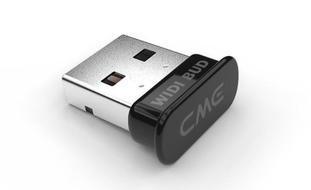

Für meinen PC habe ich einen ebenfalls schon etwas älteren USB-WIDI-Stecker (die erste "WIDI Bud" Version), der kommuniziert problemlos mit den Yamaha 5pol-DIN-Adaptern und auch mit dem iPad.
Deshalb gehe ich davon aus, dass die neueren Stecker (WIDI Bud Pro) genauso gut funktionieren.
Ich denke, das Protokoll ist genormt und herstellerunabhängig
