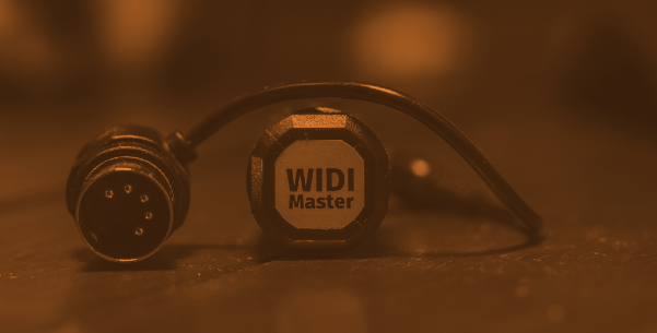

Nachtrag: ganz so easy war das doch nicht. Stromversorgung ist problemlos, allerdings hatte ich erst das Problem dass der WIDI Master gekoppelt war, aber nicht verbunden. Hab dann rumgefrickelt, unter anderem im Netz den Hinweis gefunden dass der Korg BLE Midi Treiber notwendig ist, den installiert, weiter rumgefrickelt, und dann gings irgendwann. Ich dachte zuerst dass es daran lag dass der Status von gekoppelt erst dann zu verbunden wechselt wenn man Cubase (oder einen andere Software mit Midi Port) öffnet. Das ist aber falsch, es liegt tatsächlich am Korg BLE Midi Treiber. Am großen PC hatte ich nämlich jetzt das gleiche Problem wie am Tablet, und die Installation vom BLE Treiber hat das sofort behoben. Find ich ja einigermaßen ulkig dass man den Treiber einer anderen Firma nutzt um das eigene Produkt zum laufen zu bringen.

Das war mir an sich klar, hatte deshalb ja auch das Video dazu gepostet. Muss man unter Android auch machen - heißt da auch BLE (aber nicht von Korg), anscheinend halbwegs irgendeine Art Standard, und Korg hat's in dem Fall halt bereits zur Verfügung gestellt. Klar, seriöser wär's, wenn man den selber mal einfach integrieren bzw. adaptieren und auf der eigenen Website anbieten würde.

Hab erstmal auf die neue Firmware geupdatet (ganz neu von September). Problem besteht aber immer noch. Ich konnte es jetzt eingrenzen: Einfach spielen funktioniert, der Absturz kommt wenn ich am E-Piano Sounds umschalte. Auch Midi-OX freezt wenn ich Sounds umschalte. Es werden noch ein paar SysEx Messages empfangen und danach ist finito. Werde mal den CME Support anschreiben.

So, Update. Ich habs zwischenzeitlich auch an zwei verschiedenen Rechnern probiert, und drei verschiedene Softwareprogramme, stürzen alle ab beim Wechsel vom Sound.
Der CEO hat die gleichen Midi-Messages in seinem Setup verarbeitet und meinte es läuft ohne Fehler.
Kommentar war am Ende: der Korg BLE Treiber hat wohl ein Problem mit irgendwelchen Midi-Messages vom E-Piano. Damit hat er das Problem aus der Hand gegeben.
