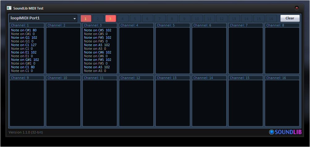

Bevor du alles in die Tonne kloppst, probiers mal hiermit, ist ein kleines Tool mit nem recht guten Midi-Monitor.
Funktioniert ab / über Win7, das alte (eigentlich sehr gute) Midi-OX zickt da manchmal.
http://www.soundlib.com/studio/?p=mt

@musicdevil , mir gings darum, das @Goody einfach mal testen konnt, ob -überhaupt- ein Signal
am Betriebssystem ankommt / weitergeht.
Du bist doch auch mit Win7 unterwegs, erinnerst dich noch vor ein paar Jahren, da war auf einmal nach nem
Update bei sehr vielen nix mehr Midi, sprich USB weil falsche (veraltete) Treiber von MS ins Haus kamen.
