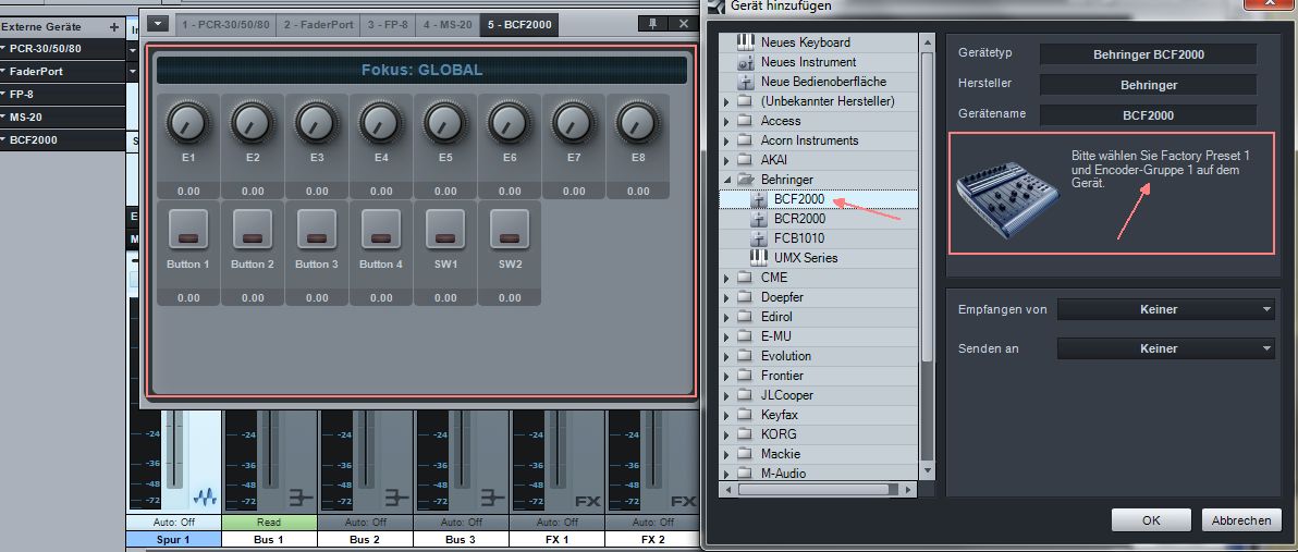

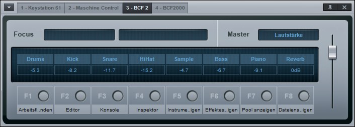

Habs gerade nochmal versucht, aber wie damals, hab ich das Problem, das die Motorfader nicht funktionieren. Sieht bei mir alles so aus wie auf dem Screenshot und die BCF läuft auf P-1 in der ersten Encodergruppe...
Also gehen jetzt die Motorfader nicht, oder sind bestimmte Knöpfe nicht zugewiesen? :umguck:
Bewegen die Fader denn ihre Virtuellen Brüder im Fernseher?
Also nochmal ausführlich. BCF im Mackie Mode = bis auf einzelne Buttons funktioniert alles (Motorfader, Mute, Solo, Pan, Transport)
BCF im BCF Device Mode = Fader funktionieren nicht, Transport funktioniert nicht, Mute/Solo funktioniert nicht.
