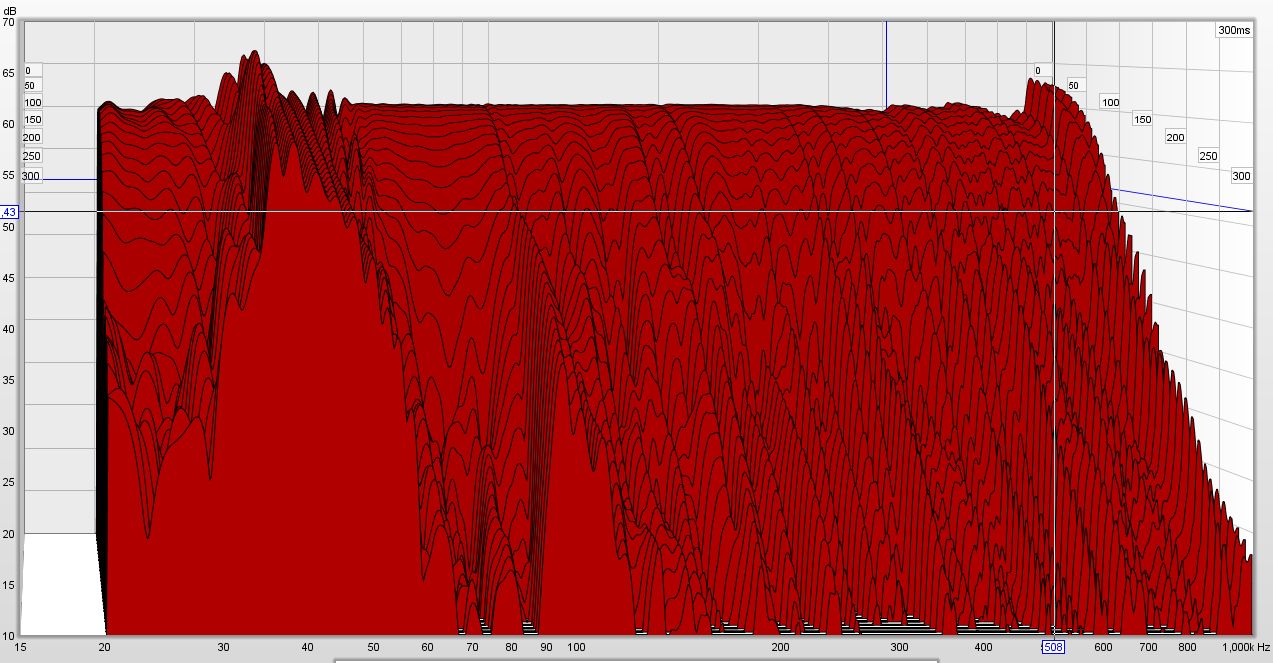

meine erste Messung mit Room EQ.
Ich hab eingepegelt, dann auf Start und dann WQ -> Waterfall.
Ist das eher gut oder schlecht ?!?!?
http://tr1bun.de/dropbox/eq.jpg

lade mal die komplette messdatei hoch
die skalierung der grafik ist leider nicht auswertbar

wenn du ne ordentliche auswertung haben willst dann lad die messdatei mal hoch denn so viele verschiedene diagramme und ausschnitte die evtl rolanded oder karumba zur richtigen auswertung brauchen kannst du nicht posten.

sorry, Messung ist unbrauchbar.

deine messung sieht irgendwie seltsam aus.
der gerade strich ab 50 hz sieht aus wie eine übersteuerung am eingang des mics.

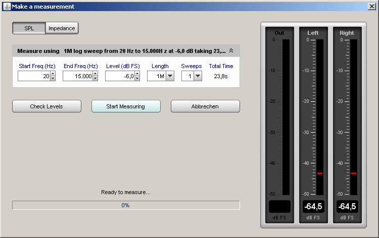

beim messen stell bei den voreinstellungen das ein
stelle deine abhöre so laut wie du abhörst wenn du laut abhören würdest (gefühlte 83db)
dann klicke auf "check levels" und stell am preamp das mic signal so ein dass rund -20db ankommen. (das steht dann da nach dem "check-levels"-testrauschen)

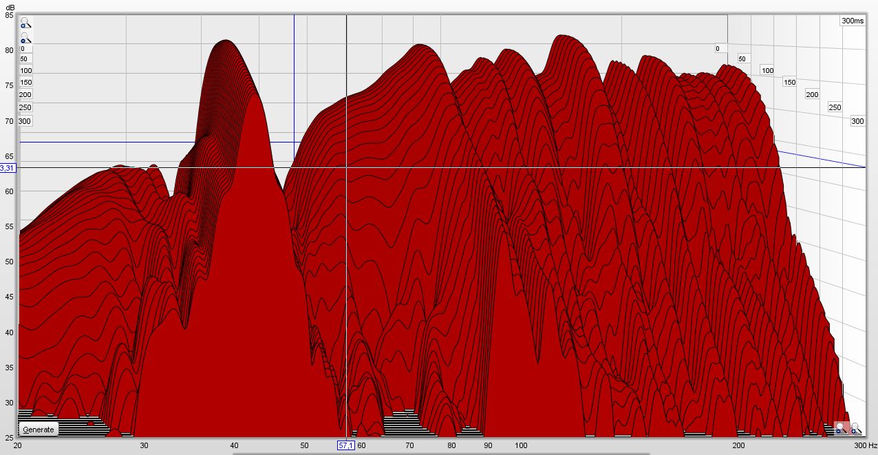

So, habs gemacht wie Du gesagt hast:
Ab 60hz runter sieht echt schei**e aus, oder ?
der ausschnitt sieht jetzt schonmal "gesünder" aus

also gehen wir mal von aus dass das ergo-mic im bass soweit die wahrheit gemessen hat dann is dein größstes problem 42 hz
die 100hz dürften mit wenig aufwand in den griff zu bekommen sein.
um dir bei der raumoptimierung richtig helfen zu können müsstest du jetzt noch ein paar hausaufgaben machen.
1. skizze deines raumes anfertigen
-maßstabsgetreu mit alles maßen. bitte fenster türen und möblierung einzeichnen das ist wichtig
2. welche oprimierungen hast du bisher schon gemacht?
3. falls du die messung mit ergo gemacht hast dann mach bitte noch eine ohne
