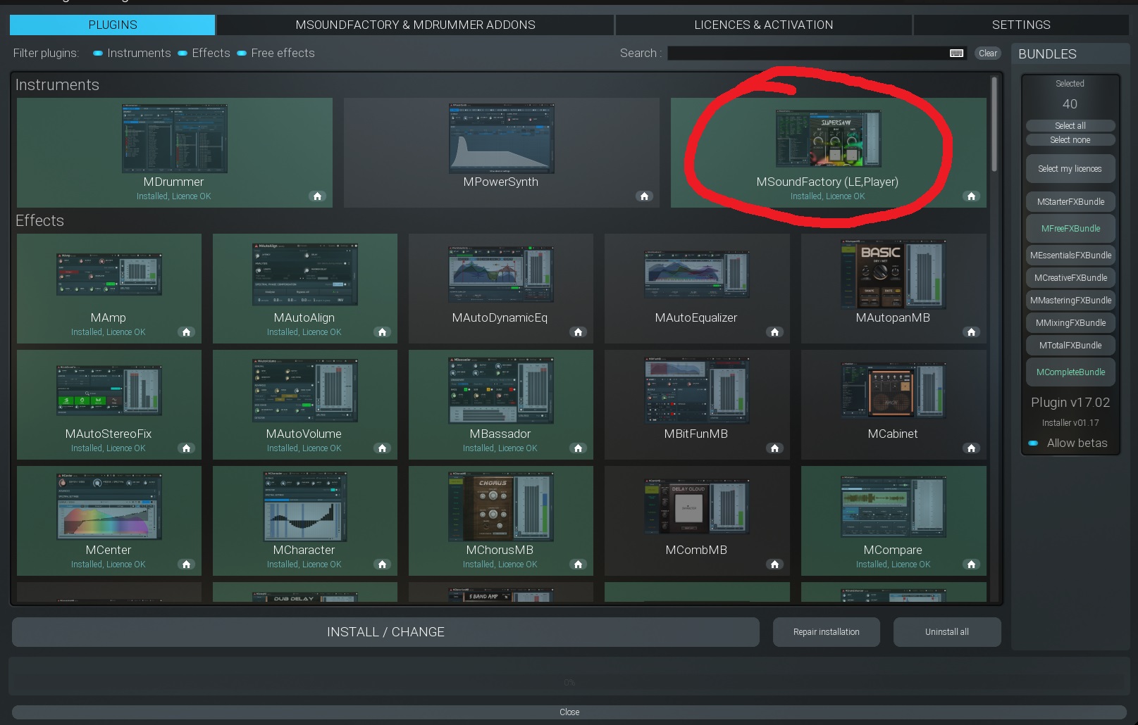

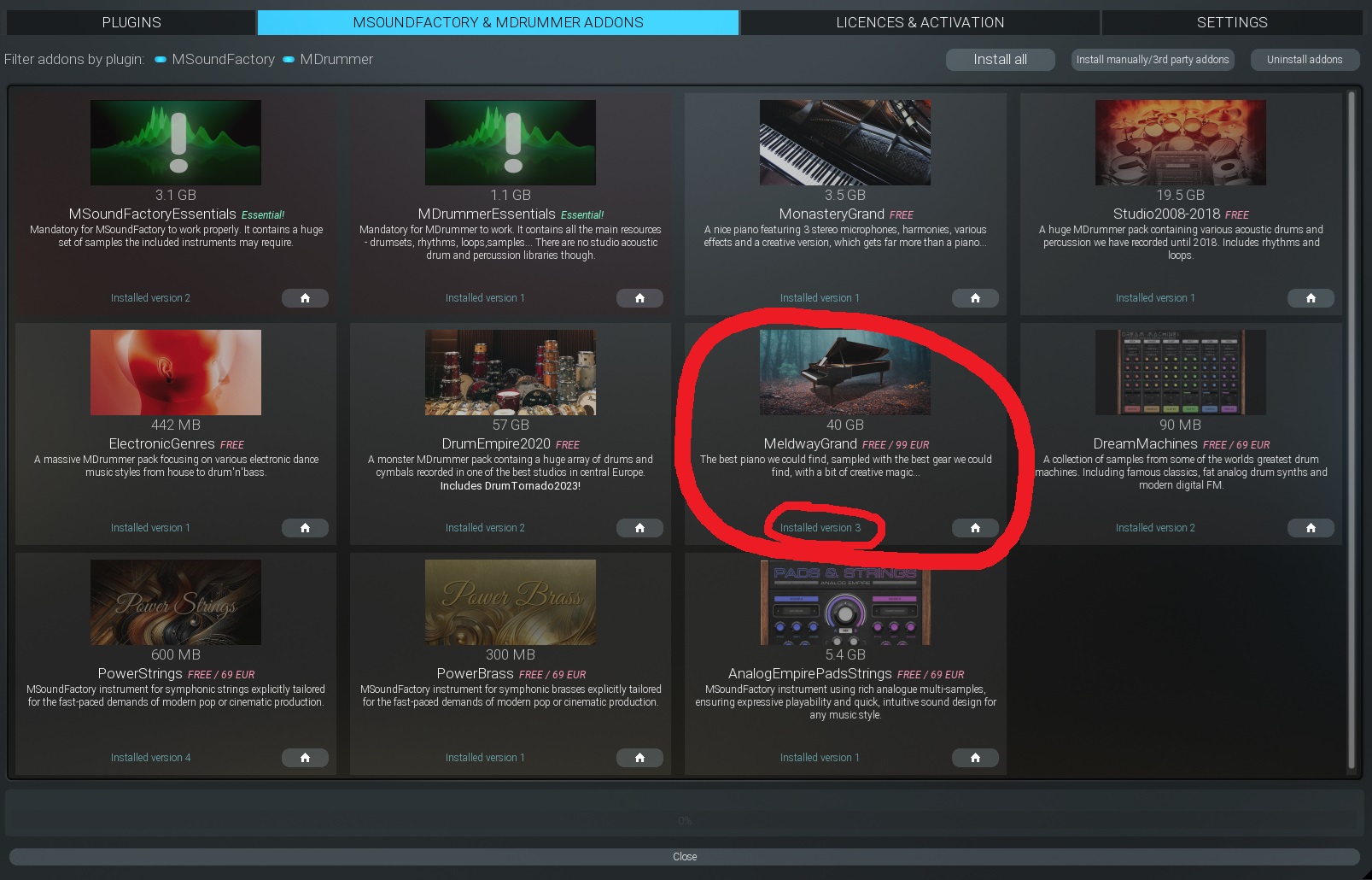

  • #126
So wie ich es verstanden habe, hat er das MSoundFactory nicht installiert. Aber das ist ja zwingend, damit das Piano geht.
Hab ich auch kurz gedacht. Aber dann würde doch das MeldwayGrand gar nichts machen und ließe sich noch nicht mal laden, wenn mich nicht alles täuscht. Daher kann das irgendwie nicht sein. Aber die Frage ist schon berechtigt.
  • #127
An der Installation wird's schon nicht liegen, dass das Pedal nicht wie gewünscht funktioniert. 😆 Ein nicht installiertes Plugin wird in der Regel gar keine Geräusche von sich geben.

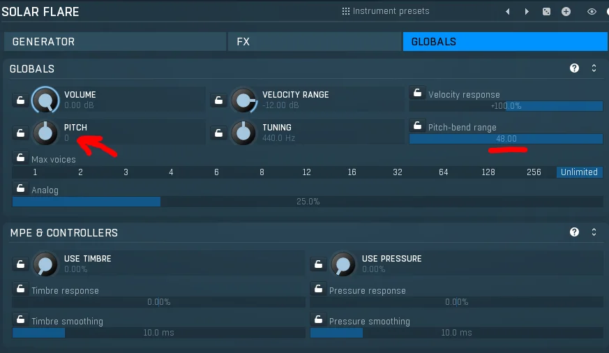

Mir ist aber noch etwas anderes aufgefallen: Das ganze MSoundFactory-Ding reagiert bei mir überhaupt nicht auf Pitchbend, obwohl man dazu sogar noch Einstellungen vornehmen kann. (Besonders skandalös ist das Ganze natürlich beim Piano-Modul.^^)
Dass der Bereich des Pitchbends standardmäßig auf +- 48 Halbtöne gestellt ist (rot unterstrichen), finde ich, sagen wir mal, großzügig bemessen. Aber die Sounds reagieren da einfach nicht drauf. Einzig der linke Regler "Pitch" bewirkt einer Tonhöhenänderung, scheint aber wie "Tuning" mehr für's Stimmen des Instruments gedacht zu sein.
Mittlerweile habe ich nun doch einen Synth-Sound gefunden, bei dem das Modwheel mit einer Funktion belegt ist, das funktioniert also offenbar.

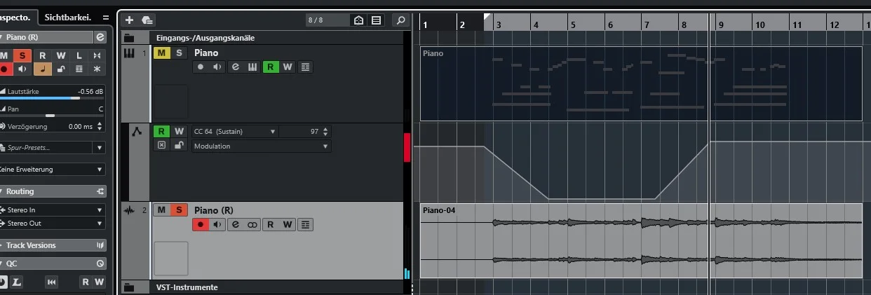

Mit Pedalwechsel meine ich, dass es im MIDI-Part sowohl Pedal-gedrückt-Events (CC64 Wert > 64) als auch nicht gedrückt (<64) gibt.
Habe nun auf der Meldway Spur die Pedalwechsel mal manuell eingestellt:
Dann in Place gerendert. Da wird dann der Sustain tatsächlich mit gerendert.
Mich verwundert dies etwas, da es bisher völlig ausreichte ( und bei anderen Piano VSTis auch ausreicht ) wenn ich nur diesen CC64 starr auf einen bestimmten Wert setze. Immerhin ein Stück weiter, Danke :)
Die kleine .cpr Datei will rec.de irgendwie nicht akzeptieren.
Wenn ich nun Automationspunkte auf der CC64 Spur am Anfang manuell setze, funktioniert es auch beim Audioexport. Dennoch seltsam, dass es ohne diesen Schritt nicht geht.
Aber immerhin, es ist nun brauchbar für mich und das ist die Hauptsache :)

Nachvollziehbar. Auch beim Nutzen eines Pedals wird initial ja kein Event übertragen - bis das Pedal gedrückt wird. Heisst, bis zu diesem Punkt wird kein "ON" vom Rechner gefunden und von daher ist es auch beim Bouncen auf "Null". Setzt du ein Event(punkt), ist ja was, womit ein Wert übertragen wird, ergo klappt es damit.

Soweit nachvollziehbar. Nur: Wieso funktionierte und funktioniert das mit allen anderen Vst Instrumenten genau so, wie ich es bisher gehandhabt habe, nur mit dem Meldway nicht ?
mMn ganz easy: man kann einen "alle CTRL auf 0" bzw "auf Preset" setzen lassen, sobald angestuert, in der Erwartung auf (in deinem Fall) Werte für das Sustain-Pedal. Wenn sowas nicht programmiert ist, dann wird hald das genommen, was du da gerade manuell eingestellt hast
Hast Du es schonmal im Midieditor versucht und nicht über die Projektautomation?
Deine "Steigung" und Absenkung ist für ein Sustainpedal auch eher ungewöhnlich, weil ja eigentlich nur an und aus.
Also eher Rechteck.
Also eher Rechteck.
Nein, noch nicht im Midi Editor versucht. Aber es geht ja auch eher darum, dass es bisher ausreichte, auf der Projektautomation einen festen Wert einzustellen, ohne an der Automation rumzuwerkeln. Nur beim Meldway möchte das nicht funktionieren.
