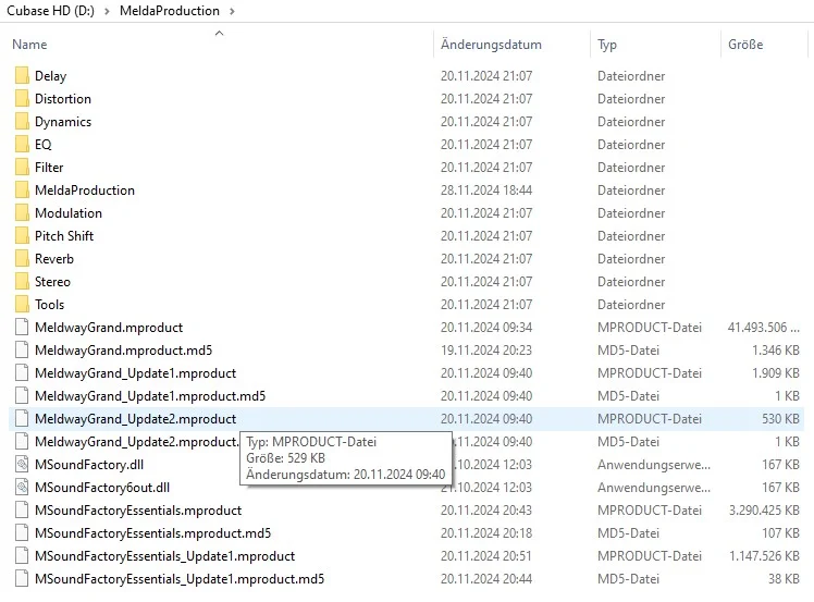

Alles platt gemacht.Lädt heute Nacht nochmal.auch die 40gb.
Mal sehen, auch die Installationspfade nochmal geprüft.
Hatte beim ersten Mal alles in dem Laufwerk/SSD installiert, wo ich Librarys habe.
Da wurden auch die .dll's hinterlegt, die ja sonst in den Vst Plugin Ordner kommen.
Mal sehen, mit etas Glück ist das sowas banales gewesen.

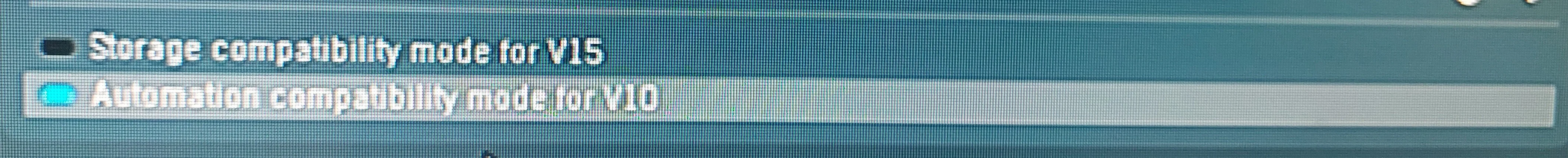

@stereolli
hab jetzt nicht alles dazu gelesen, und bin mir nicht sicher, ob das wirklich einstellbar war, aber gibt´s nicht unter den Einstellungen ein Häkchen für mit/ohne Automationswerten? wenn ja (was ich hoffe), ist das evtl einfach nur falsch gesetzt und deshalb ist kein Sustain in der gerenderten Datei 🤔
Habe diesbezüglich eine Option gefunden..
...die das Problem jedoch nicht lösen konnte.
Cubase 13 + win 10. Aber ich kann mir da nur sehr schwer den Fehler dort vorstellen, weil ansonsten wirklich alles andere funktioniert, wie es soll.
