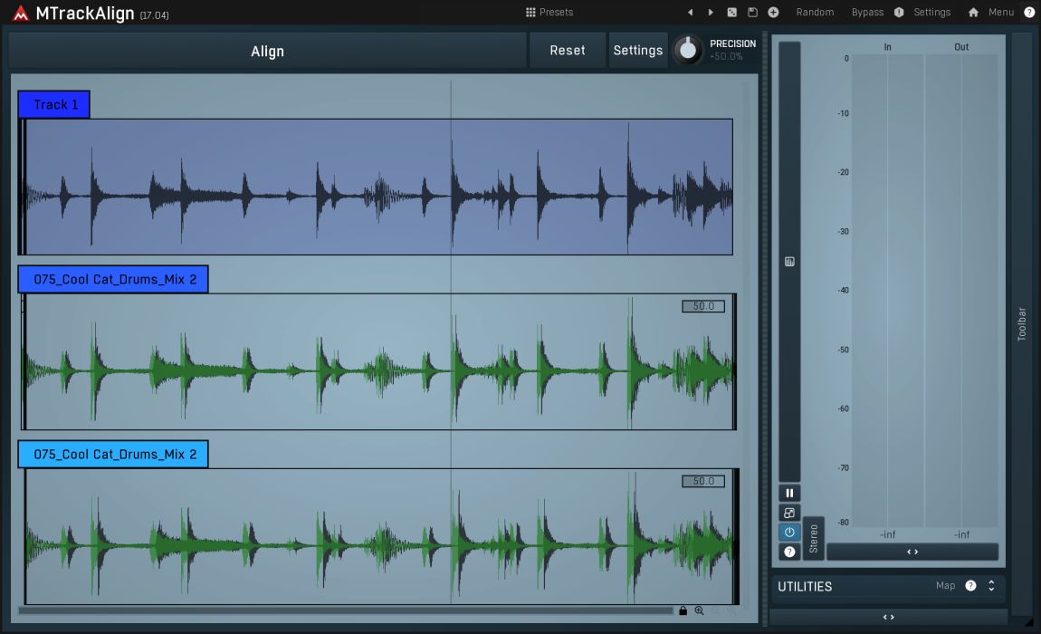

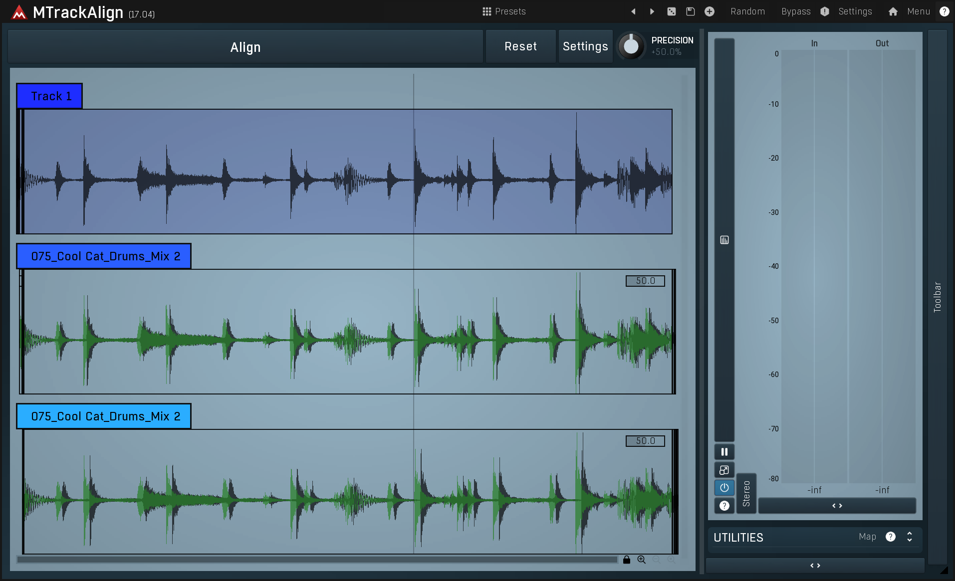

Meldaproduction : MTrackAlign (Beta) : € 19,- (81% OFF)
S
stonytwo
Gesperrter User
14.09.17
3.481
3.934
16.384
"MTrackAlign is a powerful ARA (Audio Random Access) plugin designed for seamless and efficient audio alignment within your favourite Digital Audio Workstation (DAW). MTrackAlign allows you to time-align multiple audio tracks with a guide track, saving you countless hours of manual editing."...

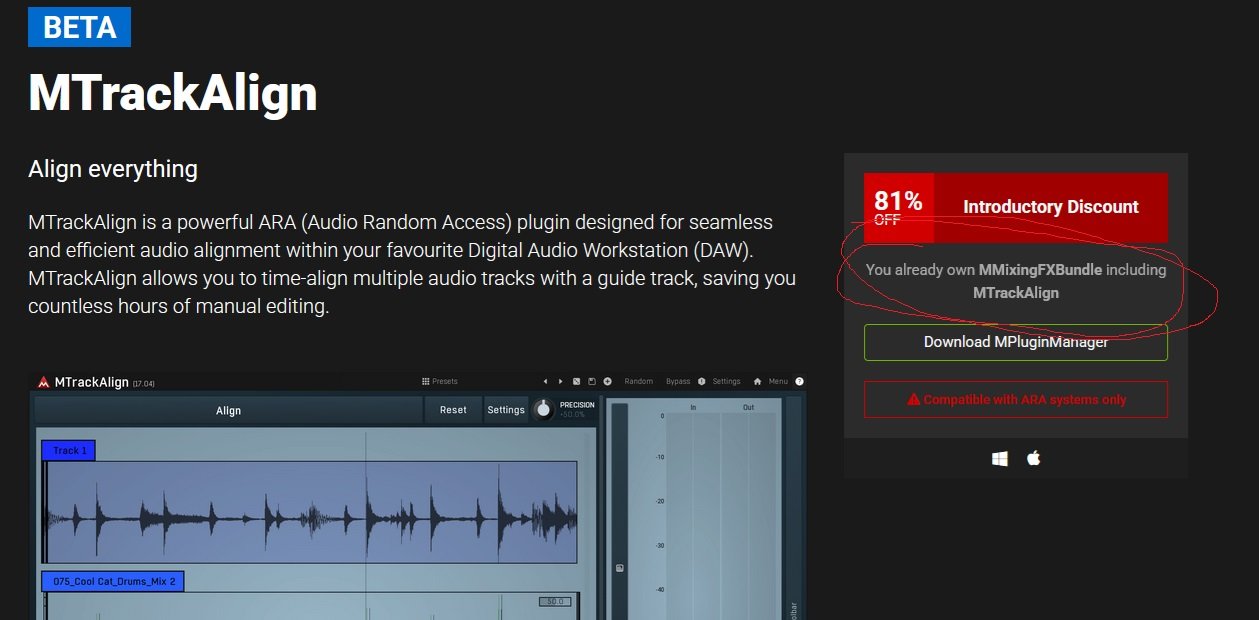

Hast Du etwa MAutoAlign mit MTrackAlign verwechselt?
Nein, wer das MMixingFXBundle hat, bekommt MTrackAlign dazu. Hab es mir gerade über den Plugin Manager gezogen, die Lizenz war schon hinterlegt.
Gugschtu in Deinem Account:
