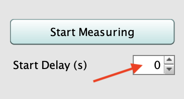

Ich weiß ohnehin nicht, wie ich das am besten mit der Messung mache. Sobald ich in REW auf die Messung gehe, beginnt ja der Testton. So schnell kann ich mich garnicht aus dem Raum verpieseln, ohne Schrittgeräusche mit aufzunehmen.
Kuck mal und probier mal aus was passiert, wenn du da 10s eingibst ... ;)

Danke für den Tip. Das ist gut!
