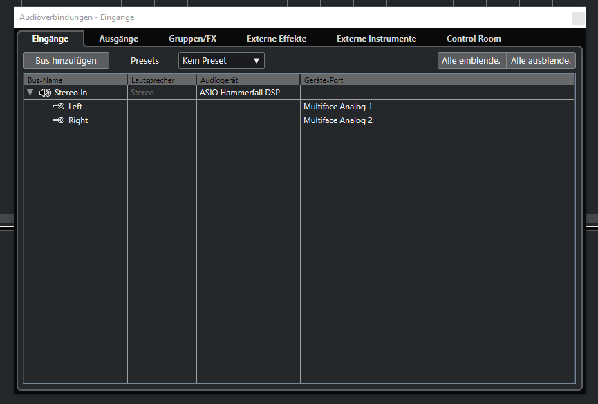

Vielleicht liegt es aber nicht an Ozone sondern an Windows 10 in Verbindung mit Cubase 12 in Verbindung mit RME. Versuch doch mal meinen Lösungsvorschlag wie hier beschrieben. Bei mir ist das Knacke und Rauschen tatsächlich weg, seit dem ich alle unnötigen digitalen Kanäle in den Audioverbindungen deaktiviert habe.
Zwei Audioeingänge und zwei Audioausgänge. Seit dem ist Ruhe in der Box.

Genau das habe ich auch gemacht und seit dem weiß ich mit Gewissheit, dass es nicht am Synch liegt. Die Probleme sind wie gesagt, exklusiv nur im Zusammenspiel von Cubase 12, Windows 10 und dem RME Multiface 2. Aber auch nur dann, wenn ich mein selbst erstelltes Preset in den Eingängen und Ausgängen der Audioverbindungen ausgewählt habe. In diesem Preset sind alle analogen und digitalen Ein- und Aushänge ausgewählt und aufgeklappt.
Wenn ich in den Audioverbindungen aber nur zwei Stereo-Eingänge und Ausgänge als Preset auswähle, dann läuft alles wie es soll. Seltsam, ich habe das Multiface 2 schon urlange und hatte nie Probleme. Gegenteilig, es lief immer sehr zuverlässig. Unter Windows 7 hat es nicht einmal Probleme gemacht. Unter Win7 ist eher mein Computer ständig abgestürzt aber niemals das Interface. Wenn ich das Fireface UCX als Master Interface betreibe und dort alle Ein- und Aushänge in den Audioverbindungen aufgeklappt habe, gibt es ebenfalls keine Probleme.

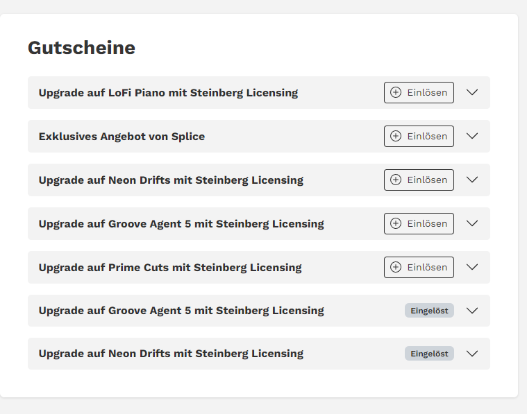

Ich habe neulich von Steinberg eine Nachricht bekommen. Es geht um meine Lizenzen, die ich einlösen soll. Auf meinem Steinberg Account gibt es Gutscheine zum einlösen, die ich aber nicht einlösen kann. Habt ihr ähnliche Probleme?
Was mache ich falsch bei der Umstellung auf das neue Lizenz System? Warum wird überhaupt dieser E-Licenser verlangt? Ich dachte, dass er abgeschafft wird? Wenn ich den Stick rausziehe, dann kommt die Fehlermeldung für fehlende Lizenzen zu Prime Cuts, Alto Glockenspiel und LoFi Piano. Hilfe!
Hattest Du die in MySteinberg angezeigten Codes manuell in das entsprechende Feld im Download Assistant eingegeben oder hast Du es nur über den Button (zum eLCC senden) versucht
Ja genau, so bin ich vorgegangen.
Gutschein ausgeklappt, Code manuell kopiert, in den Download Manager eingegeben und dann leitet der mich zum E-Licenser weiter. Am Ende kommt diese Fehlermeldung.
Wie ist es bei dir? Sind in deinem Steinberg Account irgendwelche Gutscheine aufgeploppt, nach denen du nie verlangt hast?
Kann da irgendwas verfallen? Diese Gutscheine sind bis zum 15. gültig. Was danach ist weiß ich selbst nicht 🤨
Ich hatte nur Gutscheine für Produkte erhalten, die ich zuvor mal gekauft hatte, die also allein der Umstellung auf das neue Lizenzsystem dienten. Die entsprechenden Lizenzen, die ich auf dem Dongle hatte, wurden bei diesem Vorgang gefunden und dann als upgegradet markiert.
Wie ist es bei Dir? Besitzt Du die Produkte bereits, für die Du die Gutscheine einlösen sollst?
Eine reine Umstellung der Lizenzen auf das neue System dürfte niemals mit einem Verfallsdatum versehen sein.
Falls Du die Produkte aber noch nicht hattest, wie bist Du dazu gekommen?
Ja diese Produkte habe ich mir alle vor der Umstellung auf das neue Lizenz System gekauft. Das sind: Groove Agent, Prime Cuts und Neon Drifts. Seltsam ist auch, dass von Groove Agent und Neon Drifts Gutscheine doppelt bereitstehen, wie du auf diesem Screenshot sehen kannst. Ich nehme an, dass Steinberg diese Lizenzen für zwei Rechner bereitstellt.
Nur die beiden Lizenzen LoFi Piano und Alto Glockenspiel habe ich mir nach der Umstellung aufs neue Lizenzsystem besorgt. Das sind kostenlose Halionsonic Librarys.
Und nach der Splice Probeabo Lizenz habe ich niemals verlangt. Will ich auch nicht haben. Trotzdem wird sie bei den Gutscheinen angezeigt.
Sieht wohl so aus, als müsste ich mich an den Kundendienst wenden. Leider dauert es immer so lange.

Du hast Groove Agent und Neon Drifts zwei mal?
Auf dem Bild ist es zwei mal. Hast du es zwei mal gekauft?
Bislang haben bei mir die Gutscheine gut funktioniert, nur der zu "LoFi-Piano" ist - obwohl längst erledigt - nach wie vor einlösbar. In meinem Steinberg-Konto erscheint "LoFi-Piano" sowohl unter "Steinberg Licensing-basierte Produkte" als auch unter "eLicenser-basierte Produkte". Offenbar besteht da noch Nachbesserungsbedarf...
