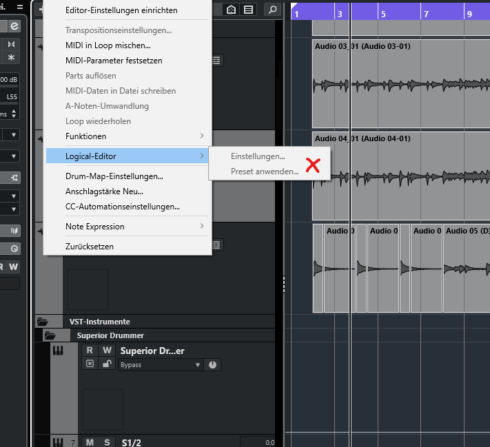

und zwar möchte ich LE Presets erstellen welche ich dann auf Notenabschnitte (Snare zB) anwende, es geht um Random-Anschlagstärke im angegebenen Rahmen
was ich bislang tat:
Im Midi Transformer habe ich zB im gewünschten Rahmen 100-110 Anschlagsstärken Randomisierung abgesteckt, und dies dann als Preset gespeichert um es dann darauf bei Bedarf wiederzufinden wie im Bild angezeigt, da hatte ich ne Hand voll von, 100-105 und 100-110 usw usf, ich konnte die easy auf markierte Noten anwenden, das war super und fix gemacht
leider jedoch tauchen die Presets dort nicht mehr auf, ich kann im Transformer wie früher auch Presets erstellen, die sind dann aber nicht da wo ich sie hatte, also bei den LE Presets wie im Bild, auch wenn ich die Presets jetzt händisch dort hinschiebe sind sie in der Anwendung wirkungslos
sie sind nach dem erstellen/speichern im Transformer NUR im Transformer selber wiederzufinden, jedoch auch bei Anwendung dann über den Transformer auf Notenblöcke wirkungslos, also im Grundsatz wirkungslos

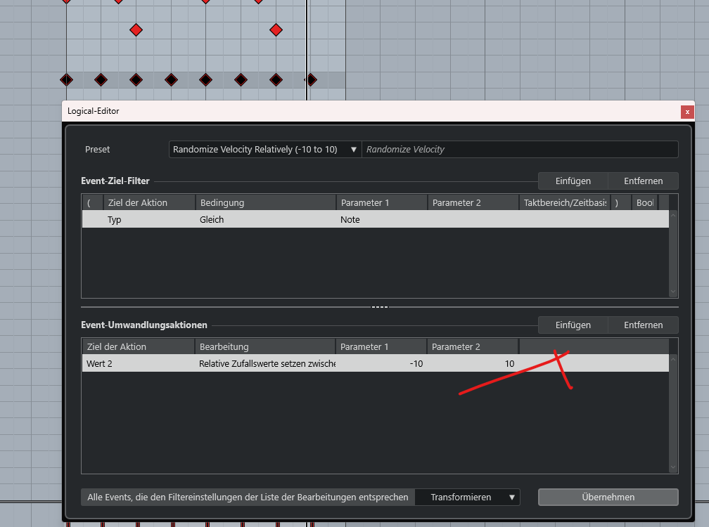

was ich anstelle dessen machen kann ist, wie das zweite Bild gezeigt, ein Werkspreset des LE zu nehmen, die dort gegebenen -10/+10 Werte zu verändern, dann anzuwenden, das ist ok, aber es lässt sich auch hier nach Änderung dieser Werte das dann gespeicherte Preset zwar im folgenden aufrufen, eine Anwendung auf Notenblöcke jedoch bleibt ebenfalls wirkungslos
nun bin ich mit meinem Latein am Ende
es geht eben nur über den Weg den ich in Bild 2 zeige, aber ich muss ein jedes mal in den LE und kann nicht wie früher über die Userpresets eingreifen, das nervt

Ich habe mir Deine Fragen mehrfach durchgelesen, bin aber an einigen Punkten nicht sicher, wie Du das meinst.
Zunächst: Ich habe C13 pro, das aber vom Code her identisch mit Artist sein sollte (da der gleiche Installer verwendet wird), in Artist sind nur nicht alle Funktionen freigeschaltet.
Und bei mir klappt das: Ich kann im LE erstellte User-Presets über das MIDI-Menü, Funktion "Preset anwenden..." aufrufen, und die tun dann auch, was sie sollen. Dazu muss natürlich mindestens ein MIDI-Part ausgewählt sein.

ich habe es bislang so gemacht, das ich im Midi Transformer Presets erstellt/gespeichert hab, die dann auf Noten im Drumeditor angewendet wurden, also eine Randomisierung von Anschlagstärken, in Artist war das der einzige Weg den ich gehen konnte
diese Presets waren dann im LE sichtbar/anwendbar
Dann sprichst Du von "Notenblöcken". Meinst Du damit MIDI-Parts im Projektfenster oder Auswahlbereiche innerhalb des Key- oder Drum-Editors?
ich meine damit die Drumeditor-Blöcke die ich bearbeiten mag
ok, habs gelöst :)
ich muss Cubase als Administrator ausführen, um vorhandene Presets des LE zu ändern/speichern
