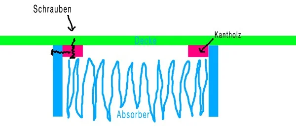

Wie befestigt ihr eure Deckenabsorber (ER) an der Decke? Ich kann mir grad keine wirklich gut aussehende Möglichkeit vorstellen.
hab ich so jetz auch noch nicht gemacht, aber meine aktuelle idee ist das mit zwei kanthölzern zu realisieren.
is blöd zu beschreiben, ich mal schnell:

  • #105
Danke für die Vorschläge.
Die Absorber sind einfach Holzrahmen gefüllt mit Mineralwolle. Ich denke die Version mit den haken wirds werden, nur ohne Stahlseile. EInfach vier Löcher in die Decke bohren, Dübel rein,da dann Schrauben mit nem Haken dran reindrehen in welche dann die vier Haken welche im Absorberrahmen verschraubt sind eingehängt werden.
Sowas wie den zweiten Vorschlag mit dem Kantholz habe ich mir auch schon überlegt, was ich daran sehr unpraktisch fand war dieTtatsache das du den Absorber nciht als Ganzes anbringen kannst sondern an der Decke erst den Rahmen verschrauben musst und dann die Dämmung und den Überzug bzw. die Front anbringen musst (sonst müsstest die Kanthölzer ja durch den Füllung durch verschrauben).
doch kann man schon als ganzes anbringen, wieso nicht:
1) kanthölzer ranschrauben. der abstand muss halt genau passen.
2) absorber bauen
3) absorber um die kanthölzer an die decke drücken (kollege hilft wenn vorhanden)
4) absorber an kantholz schrauben
sollte gehen
aber draht geht auch, hab ich auch schon gemacht. is nur total blöd zu handeln wenn du den absorber relativ nah an der decke haben willst. (raumhöhe behalten)

ok, ich bin natürlich von wandabstand ausgegangen. ist dien decke sehr niedrig scheidet das natürlich aus. ohne holzrahmen wäre starkes klettband auch eine option.

Je nach Deckenaufbau hat die Konstruktion von Funkyfloh einen weiteren Vorteil.
Während sonst das Gewicht des Absorber punktuell an 4 Haken hängt, kann man über Kanthölzer mehrere Befestigungspunkte einplanen und so die Decke entlasten.
Das kommt natürlich nur bei entsprechenden Decken (Altbau / Gipsdecke) bzw. Konstruktionen (Absorberrahmen zu massiv gebaut) zum tragen.

........HAHAHAHHA danke funkyfloh, da hätt ich eigentlich auch selbst drauf kommen können
Ich wohne zum Glück in keinem Altbau, denke das es ausreichen würde wenn cih die Kanthölzer mit 3 Schrauben befestigen würde. Ich tendiere aber aufgrund der Angst vor Schimmel eher dazu die Variante mit Haken zu nehmen, da ich hier einen Abstand zur Wand erzeuge.
