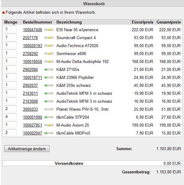

Ich möchte schon seit Jahren ein eigenes kleines Homestudio haben. Ich gebe jetzt für die hier ansässige Musikschule nebenher Gitarrenunterricht und kann mir somit endlich eines leisten.
Es sollte maximal 1.300€ kosten. Gegen etwas weniger habe ich auch nichts. In dem Budget müssen Ständer und Kabel drinn sein.
Ich möchte in dem Studio auf jeden Fall klassische [g=422]Gitarre[/g], Westerngitarre, E-[g=422]Gitarre[/g] (Direkt und vom [g=182]Amp[/g]), Gesang (evtl. auch etwas "Sprechgesang" mit ein paar Freunden) und Flöte (vielleicht auch Klarinette) aufnehmen.
Die Instrumente und ein leistungsfähiger PC sind vorhanden.
Am liebesten würde ich alles über eine Soundkarte in den PC spielen und dort mit [g=539]Cubase[/g] bearbeiten. Da ich kein Schlagzeug habe brauche ich einen Drumcomputer bzw. ein entsprechendes Computerprogramm. Muss auch nicht state of the art sein.
Die Software sollte auf Windows Vista Home Premium 64bit laufen.
Das Equipment würde ich nach Möglichkeit bei www.musik-produktiv.de bestellen.
Ich habe mal eine kleine Zusammenstellung gemacht. Allerdings ist diese noch 200€ zu teuer. Ich weiß auch nicht, ob das herausgesuchte Equipment gut ist und wo ich Einsparungen machen kann/muss.
Ich hoffe, ihr könnt mir weiterhelfen.

So sieht jetzt meine neue Zusammenstellung aus. Was soll ich daran verändern?
Monitore: ESI Near 05 eXperience
Mischpult: Soundcraft Compact 4
[g=116]Mikrofon[/g] (Gesang, Akustische Instrumente): Audio-Technica AT2020
[g=116]Mikrofon[/g] ([g=182]Amp[/g]): Sennheiser e606
Soundkarte: M-Audio Delta Audiophile 192
Mikrofonständer: K&M 27105s
Mikrofonständer (für Ampabnahme): K&M 259s schwarz
Popkiller: K&M 23966 Popkiller
Mikrofonkabel: AudioTeknik MFM 5 m schwarz und AudioTeknik MFM 3 m schwarz
Lautsprecherkabel: Planet Waves PW-S-10, 3mtr
2x Mono 6,3mm auf 1x Stereo 6,3mm: t&mCable STP204
Masterkeyboard: M-Audio Axiom 25
[g=32]Midi[/g]-Kabel: t&mCable MIDPro5 [g=32]MIDI[/g]-Kabel
Gesamtpreis beläuft sich auf 1.103,80€. Hab ich also noch ein bisschen Geld übrig für Software.
Welche Software empfehlt ihr (denkt an das virtuelle Schlagzeug und die 64bit-Fähigkeit)?
Kann man den Rest so lassen, oder hab ich Fehler bei der Zusammenstellung gemacht? Die billigen Stereo auf Mono Kabel sind mir ein Dorn im Auge. Hab aber auf Anhieb keine hochwertigeren bei Musik Produktiv gefunden.
Für eure hilfe wie immer ein herzliches Dankeschön im Voraus

ich würde den Compact 4 und die Delta Audiophile gegen ein interface mit Mikropreamp ersetzen (USB reicht erstmal). Empfohlen wurde schon das US-144, das 122L reicht aber für deine Bedürfnisse schon.
Softwaretechnisch : Addictive Drums oder Battery (kostet beides knapp 200€).
Ja, USB-Interfaces bzw. generell externe Interfaces können erfahrungsgemäß eher Probleme am Windows-betriebenen PC bereiten als interne Soundkarten.
Zudem hat deine Compact / Soundkarte Variante den Vorteil, dass du die Einzelkomponenten nach Belieben austauschen / upgraden kannst. Bei nem Interface musst du wenn du dich zu nem Upgrade entscheidest gleich das ganze Ding auswechseln. Auch haben externe Preamps ne längere "Lebenszeit", die sind nich nach n paar Jahren schon völlig veraltet im Gegensatz zu Audiointerfaces, die rasant schnell weiterentwickelt werden.
Also mit der Hardware kommste auf jeden Fall zurecht.
Dass das Keyboard nur 25 Tasten hat, macht mir eigentlich gar nichts. Ich kann kein bisschen Keyboard/Klavier spielen. Das Teil soll nur zur Bedienung des virtuellen Drummers (Hat ja auch Pads das Teil) und eventuell zum einspielen von irgendwelchen virtuellen Instrumenten dienen.
Genau das falsche ausgesucht; das US-122 ist nicht gerade das schnellste. Wenns ums Einspielen geht (wie oben zitiert), nicht die idealste Wahl.
Allein von diesem Standpunkt aus ruhig bei der internen bleiben...
Monitore: ESI Near 05 eXperience = sehr gut! sind sehr empfehlenswert!
"Mischpult"+Soundkarte: Soundcraft Compact 4 = du weißt ja hoffentlich, dass du damit nicht mixen kannst oder? die Regler kannst du nur bei der aufnahme verwenden. Da du ja zusätzlich auch noch eine Soundkarte kaufst, ist der Mixer vollkommen überflüssig. Dann kauf lieber statt Soundkarte und Mixer z.B. wie du schon gesagt hast das Tascam US 144. Ich hab das selber und hatte damit noch nie probleme. Das hat gegenüber einer eingebauten Soundkarte den vorteil, dass du die Anschlüsse in greifweite hast und dass es auch mal an einen anderen PC anschließen kannst.
Wenn du ein Mischpult willst, den du beim Mixen einsetzen kannst, brauchst du einen [g=17]DAW[/g]-Controller. einigermaßen brauchbare gehen bei 500€ los.
Mikrofone: Ich würde lieber das Rode [g=542]NT1-A[/g] nehmen. Damit kannst du auch ruhig erstmal Geang und Instrumente aufnehmen. Wenn du später unbedingt noch ein dynamisches für Instrumente willst, würde ich auch mal einen blick auf die Shure-Mikros werfen.
Mikroständer: also einer derauf kopfhöhe kommt würde reichen. Du kannst deinen [g=182]Amp[/g] ja auf einen Stuhl oder Tisch stellen. ;-)
Popschutz: Bekommst du i.d.R. gratis zum Mikro dazu.
Mikrokabel: Auch hier reicht EIN Kabel. Je nachdem wie groß dein Aunahmeraum ist würde ich aber ein längeres nehmen (z.B. 9 oder 12 m)
Lautsprecherkabel: gibts viel günstiger (z.B. die hier)
[g=32]MIDI[/g]-Keyboard wenn dir 25 Tasten reichen ist deins völlig okay! (Guck mal bei musik-schmidt.de da gibts das gleiche Modell 40€ billiger) ;-)
[g=32]MIDI[/g]-Kabel sind okay!
Insgesamt solltest du dich bei unterschiedlichen Shops umschauen (thomann.de, musicstore.de, musik-schmidt.de, musik-service.de, bestservice.de etc.) Dadurch kannst du ne Menge Geld sparen und die von mir genannten Shops liefern auch alle konstenlos (ab einem bestimmten Bestellwert (so 20-25€).)
Also virtuelles Schlagzeug solltest du dir mal den EZ Drummer angucken (120€ bei bestservice.de)
Was [g=539]Cubase[/g] angeht: Gib mal bei Google "[g=539]Cubase[/g] Studio EDU" ein, da kommt eine seite auf der kannst du [g=539]Cubase[/g] Studio 4 als Schüler,Student etc. für 170€ kaufen.
Was brauchst du noch an virtuellen Instrumenten?
Darüber bin ich vorhin schon gestolpert: Wofür denn überhaupt Lautsprecherkabel. Die ESIs sind doch aktiv, dafür braucht er also Audiokabel. Oder hab ich was übersehen...?
EDIT: Okay, schon gesehen: Audiokabel als Lautsprecherkabel verkleidet. :D Der Einwand hat sich also damit erledigt.
Ist auch nur ein Audiokabel ;)
ach, jetzt hat ers schon selber gemerkt :D
Und vergiss nicht zu handeln ; Bei dem Paketeis kannst du sicherlich noch ein paar Prozente rausschlagen, die du dann in Software oder qualitativeres Equipment stecken kannst.
