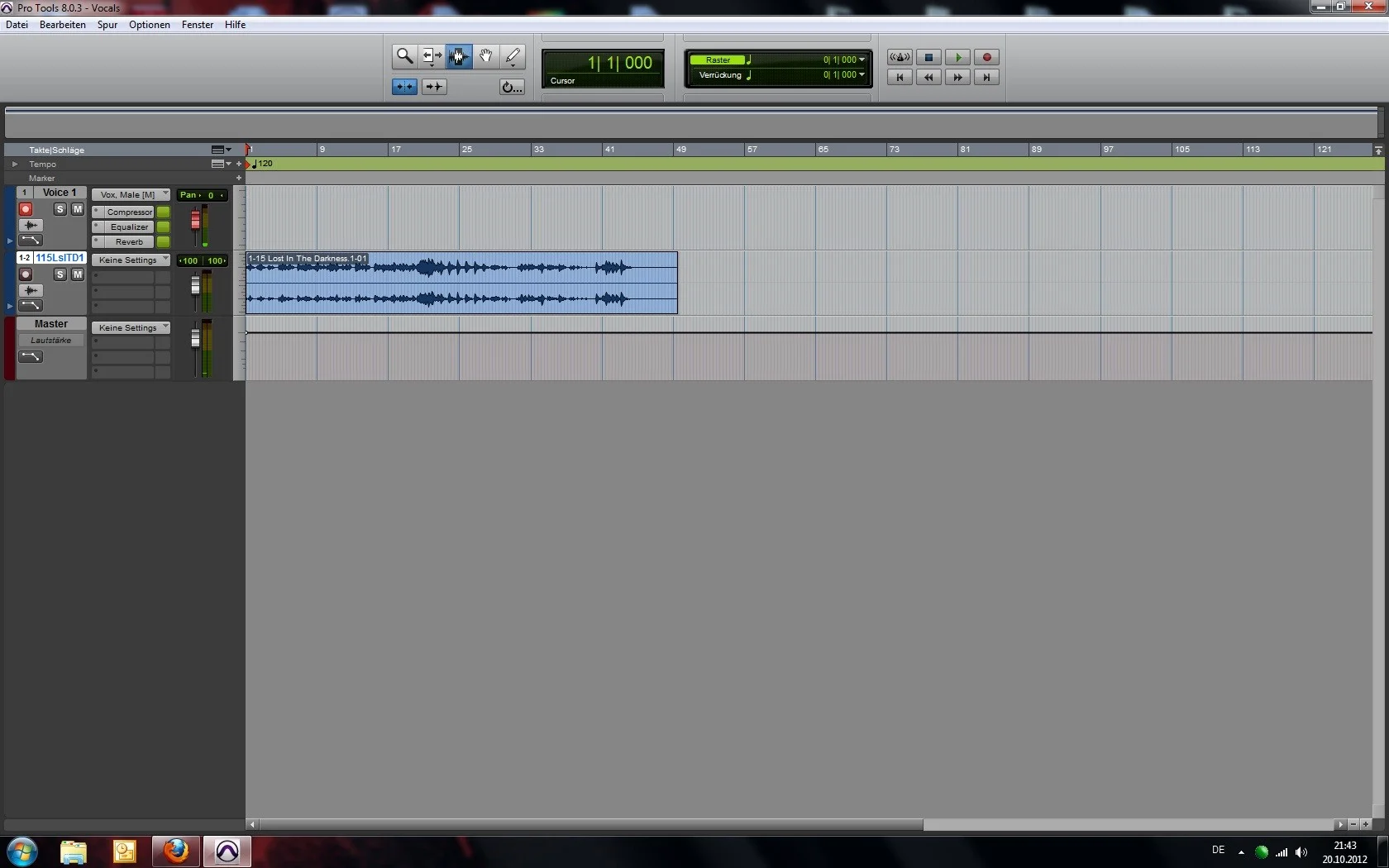

Hallo stabba,
wo find ich denn Setup? Ich finde das einfach nicht...
Hab grad erst eure Posts gesehen, ich schaue mal nach!
Nee, ich brauche eig nur 2-3 Spuren... mehr nicht
Danke!
Ich kenn zwar Pro Tools nicht, würd aber mal spontan auf Optionen klicken.Da wird sich bestimmt was verstecken. :)
habs nur mal 5 minuten installiert gehabt, hat mich nicht wirklich begeistert^^
versuchs mal über die Windowstaskleiste, da müsste ein symbol mit einem nach links gedrehten V sein, da solltest du die einstellungen des in interface direkt sehen und einstellen können, wenn sich nix an den einstellungen ändert, dann einmal PT schließen, einstellungen ändern und PT wieder öffnen.
