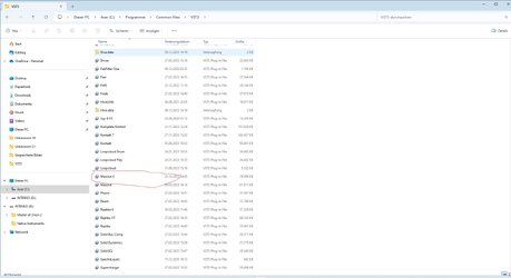

Hat nicht funktioniert. Massive X wird nicht erkannt. Möglich, dass es am Laptop liegt. Da bin ich auch zu wenig Informiert.
Kann man nichts machen. Trotzdem Danke für eure Bemühungen.

Kann es sein dass du einen älteren Computer mit älteren Prozessor hast? Sag mal das genaue Modell und Fabrikat. Massive X funktioniert nämlich nur mit "neueren" AVX kompatibelen CPUs.
Mein Laptop ist Brandneu und hat einen Intel(R) Pentium(R) Silver N6000 @ 1.10GHz 1.11 GHz Prozessor.
Auch wenn dein Laptop neu ist, so wie es aussieht unterstützt dein Prozessor anscheinend kein AVX. Das ist beim Massive X aber Voraussetzung. Ich hatte dieses Problem übrigens auch mit meinem alten Computer von 2008. Wenn ich mich richtig erinnere, wurde Massiv X zwar installiert aber konnte von keiner DAW ausgelesen werden. Erst als ich meinen neuen Computer hatte, konnte ich Massiv X endlich ausprobieren. Schade eigentlich aber es gibt noch andere gute Wavetable Synthesizer. Der Massive (original) zum Beispiel. Der funktionert bei dir hoffentlich?
